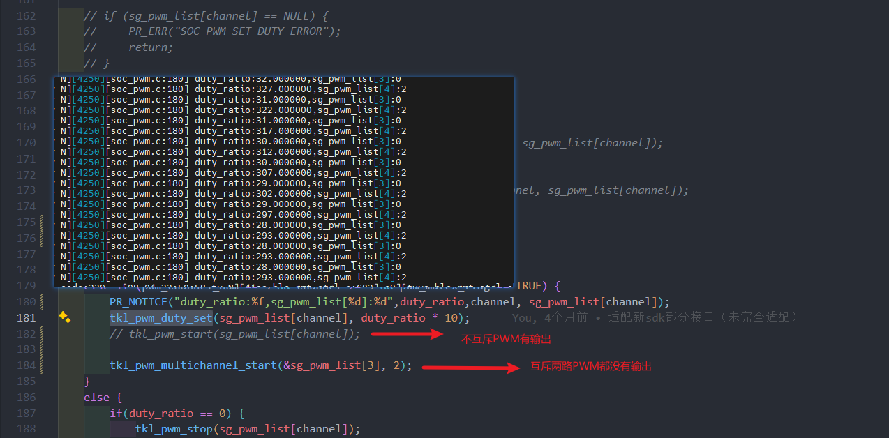

wyh
Posts: 59
Re: 【求助】T1 PWM互斥接口问题
对比合并完之后pwm还是没有输出
初始化调用opSocPwmInit(1000, 0, 5, gpio_list, FALSE, TRUE);
wyh
Posts: 59
具体初始化和设置pwm如下
soc_pwm.c
(4.67 KiB) Downloaded 3230 times

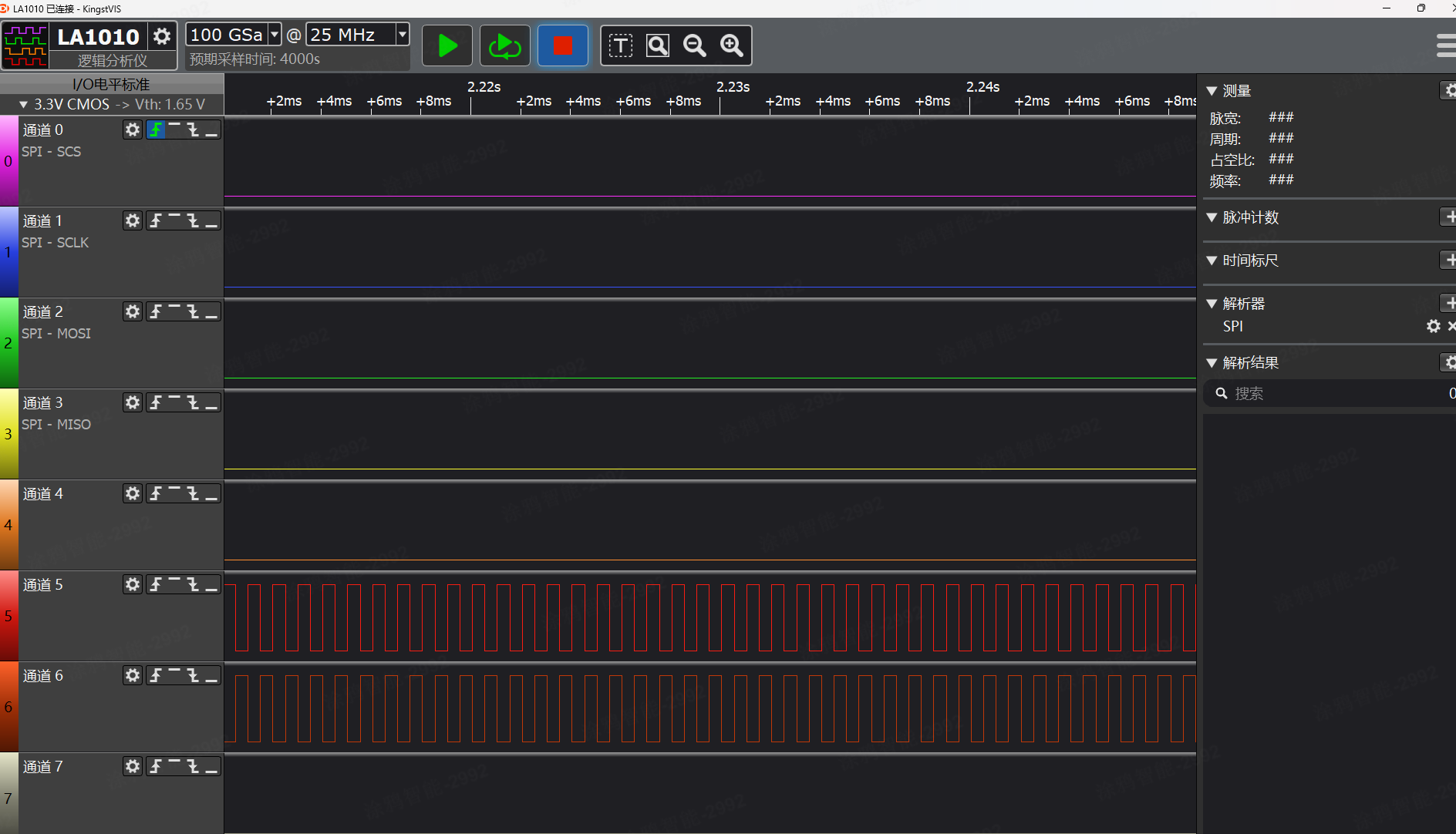

JSHANG
Posts: 107
占空比参数设置为0的问题,本地使用您的代码验证可以正常输出的opSocPwmInit(1000, 500, 5, gpio_list, FALSE, TRUE);
