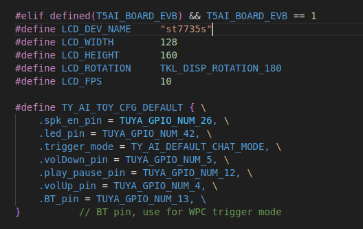

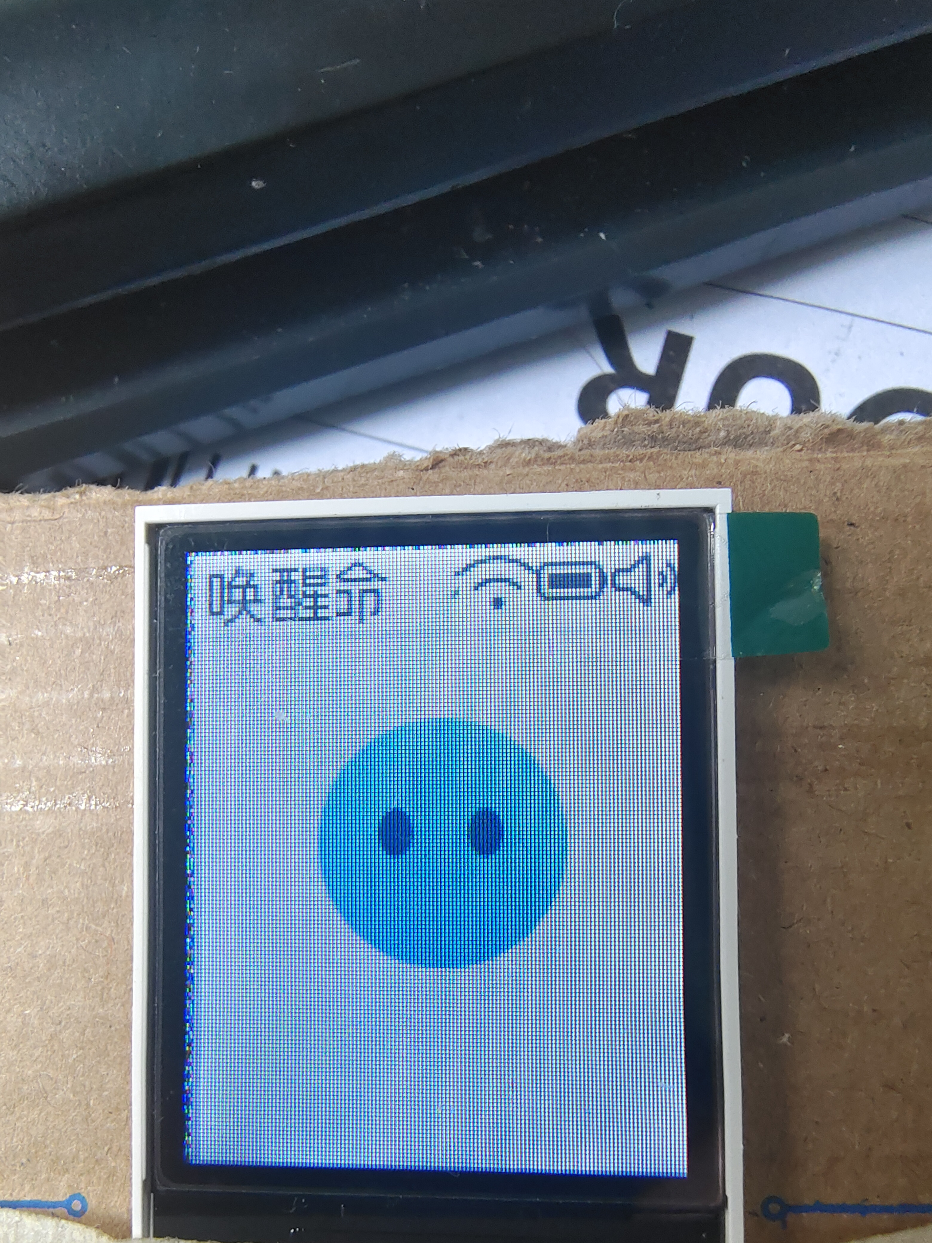

请问大家有没有用过1.8吋ST3375S的屏时,显示内容正常 但是上面差一行,左边差2列没有控制到,请问是什么原因

  1. 驱动是直接使用tuyaos-ai提供的?因为每个厂家的驱动都是有差异的
  2. 你这边使用的版本是多少
  3. 12.14的话提供了,可以调整xy的显示偏移去完成
    //! set x+y offset
    {0x00, {0x01, 0x02}, 0xFE},
    在驱动里面加上面这一行

看你发的图屏幕显示的颜色也不对,请看下readme,通过app_menconfig去选择对应的板子
