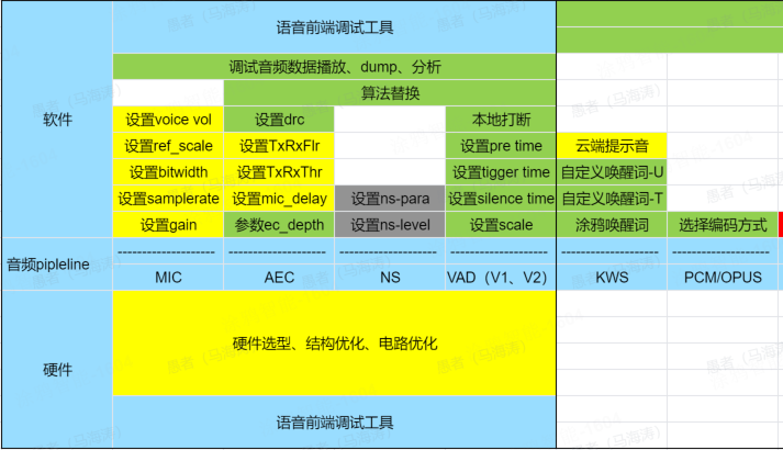

T5语音前端算法使用的是原厂提供的AEC、NS、VAD算法(截至3.12.14版本,后面版本如有更新会更新此文档),目前工作流程如下图所示:
