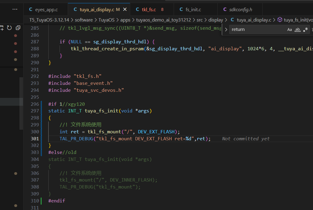

你好,目前使用tuyaos_demo_ai_toy这个demo,因为片上Flash不足需要外挂Flash。
flash型号PY25Q128HA,目前通过烧录器预先烧录好文件系统,然后贴片到板子上的。这些操作过后,在板子上的flash应该已经是挂载正常的。
现在直接tkl_fs_mount("/", DEV_EXT_FLASH);报错-84

不好意思 可能是我没说明白。您给我这个文档应该是没有适配过的flash要自己适配的方法。
这个GD25Q127C我看咱们的SDK里面已经适配好了,而且cofig默认也是这个,我应该直接用tkl_fs_mount("/", DEV_EXT_FLASH);就可以了是吧?
是否还需要 xqspi fce\r\n”, 然后执行格式化指令lfs mkfs\r\n?
还烦请老板指点~
是的,如果是GD25Q127C这颗flash,直接使用就行了,如果这个flash被使用过,里面有脏数据的话,会上电挂载异常,所以之前会建议首次使用出现异常挂载时候,执行xqspi fce\r\n全擦flash,然后执行lfs mkfs\r\n重建littlefs文件系统

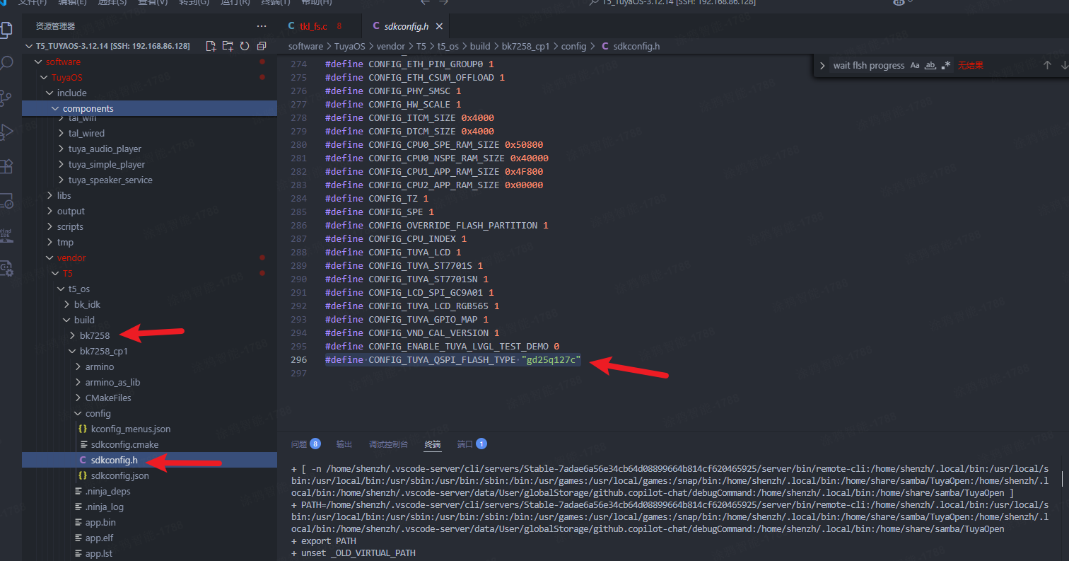

问题1:现在我想挂flash存储图片。然后我需要修改 bk7258里面的#define CONFIG_TUYA_QSPI_FLASH_TYPE 还是bk7258_cp1里面的?
我这边测试是修改 bk7258里面的#define CONFIG_TUYA_QSPI_FLASH_TYPE后再用tkl_fs_mount("/", DEV_EXT_FLASH);是好用的。请问是这么操作吧?

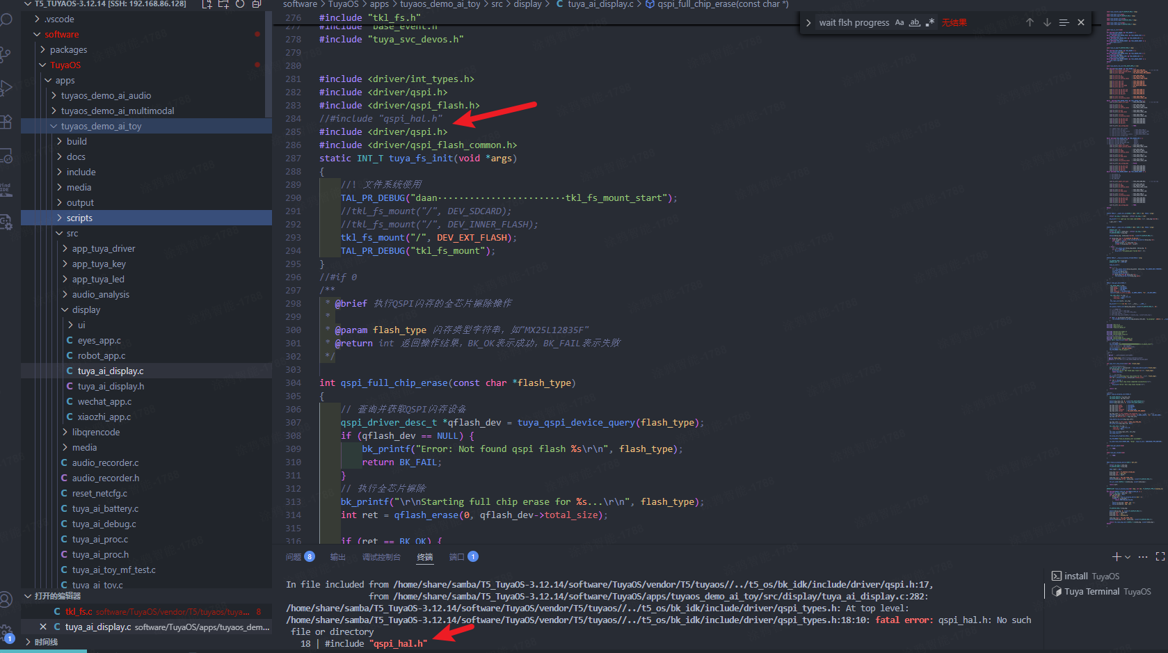

问题2:目前ai_toy的这个demo并没有串口能输入格式化Flash的指令。所以我这边尝试自己参考 test_qspi去手动调用原厂的接口驱操作格式化,但是无论怎么添加头文件,总是报错,请问我们这个添加原厂接口到底是什么个架构,感觉十分复杂~

问题1:
是修改bk7258路径下的config,您修改是正确的,因为qspi flash目前是在cp0调用的,您的操作也是正确的
问题2:
a. qspi fce这个是命令行的命令,该操作比较危险,且非研发过程中不会用到,所以没有提供具体的接口
b. vendor目录里面的相关头文件及接口,尤其是原厂相关代码逻辑,如果想在应用层面调用,需要做类似tkl的操作,即在tkl目录中创建接口func_a,改接口中执行具体逻辑,然后在应用层中执行func_a,具体可以参考tkl相关的代码实现;这么做是为了屏蔽底层驱动相关代码的差异,没有直接提供相关路径给到上层
