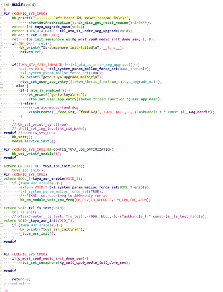

1、附件是我们app_main的代码,基于3.12.12的版本,基本没怎么改动过的,如果你们休眠下去还会有这个功能?就是休眠还能被语音唤醒?

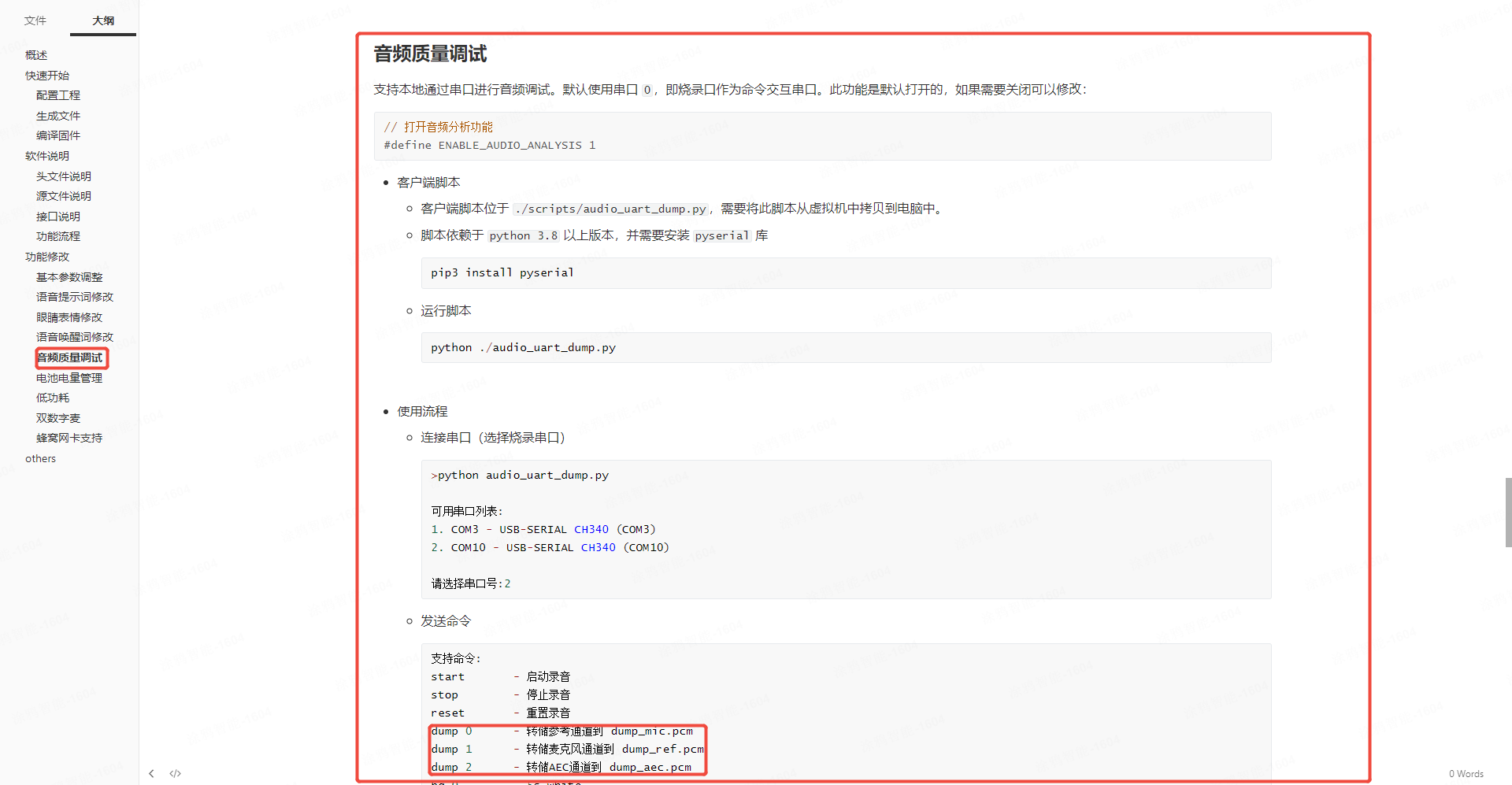

这个文件参考过了, 没看到在哪里可以获取到拾音的数据
Posts: 938
Re: 关于内置语音唤醒的问题
readme.md里有介绍,你的版本没有的话,可以升级到3.12.14

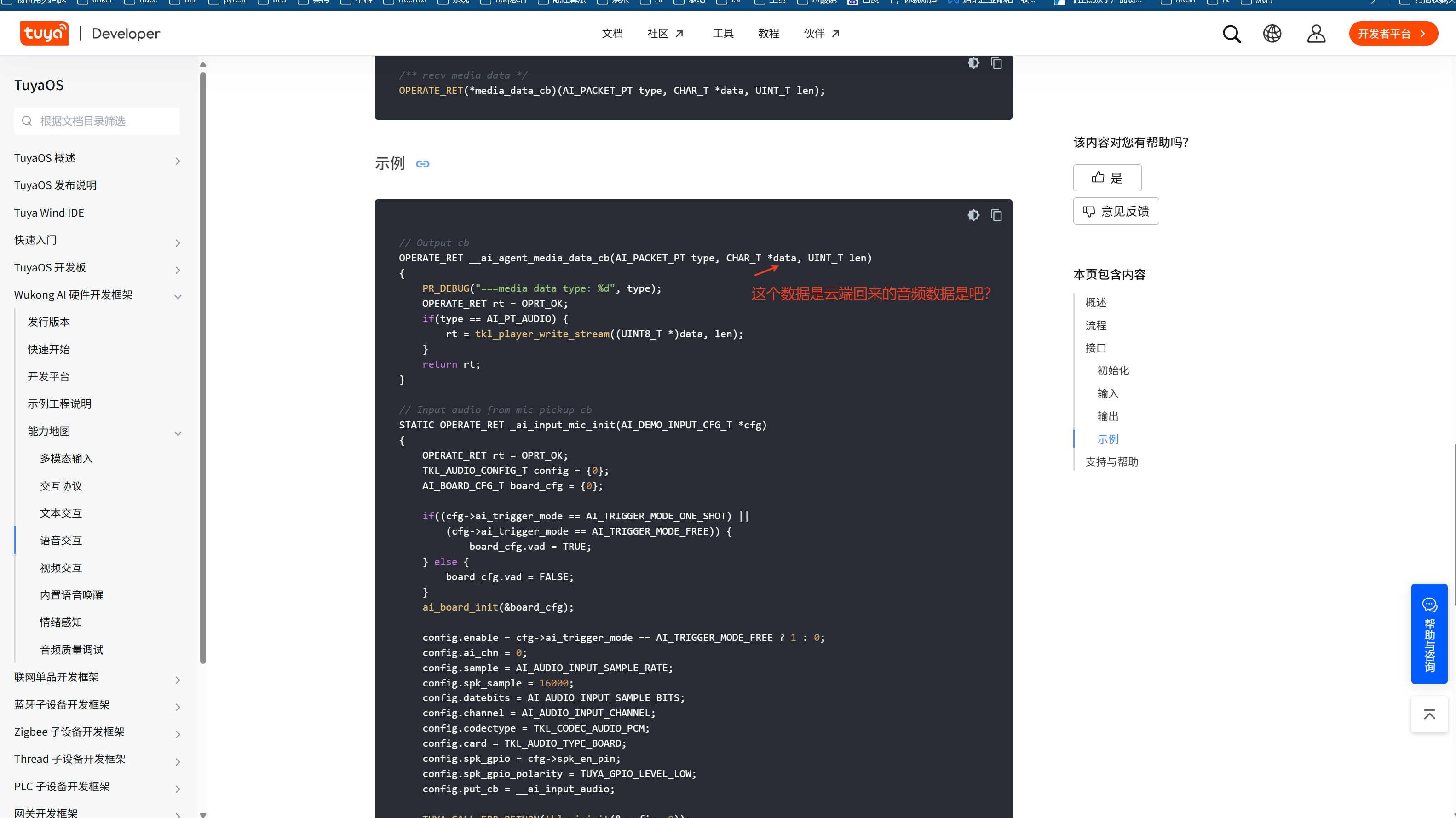

我的版本是3.12.12的,正在申请3.12.14的版本,请问在哪里可以获取到从云端模型过来的音频数据?
Posts: 938
Re: 关于内置语音唤醒的问题
如果使用的是tuyaos-demo-ai-toy,这些语音数据是在sdk处理的,而且没有透出来。
如果是使用其他的demo,可以注册一个media回调,可以拿到语音数据,参考文档:https://developer.tuya.com/cn/docs/iot- ... a1snflrwuo

1、这个地方的数据是从云端回来的音频数据是吧?

你用ai toy demo,暂时没办法获取云端下来的音频。
