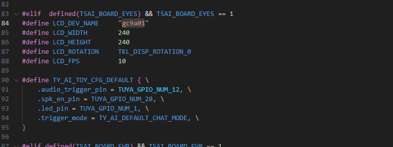

gc9a01屏幕参数如下:
240*240
引脚:SDA SCL RST DC

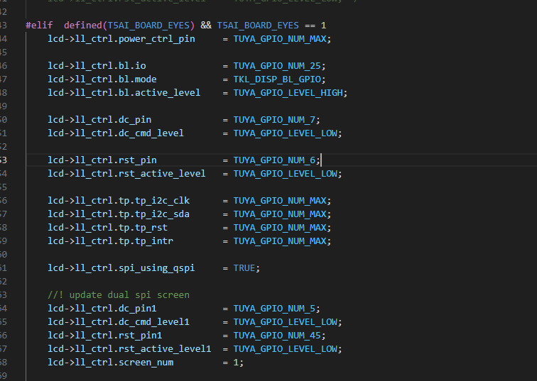

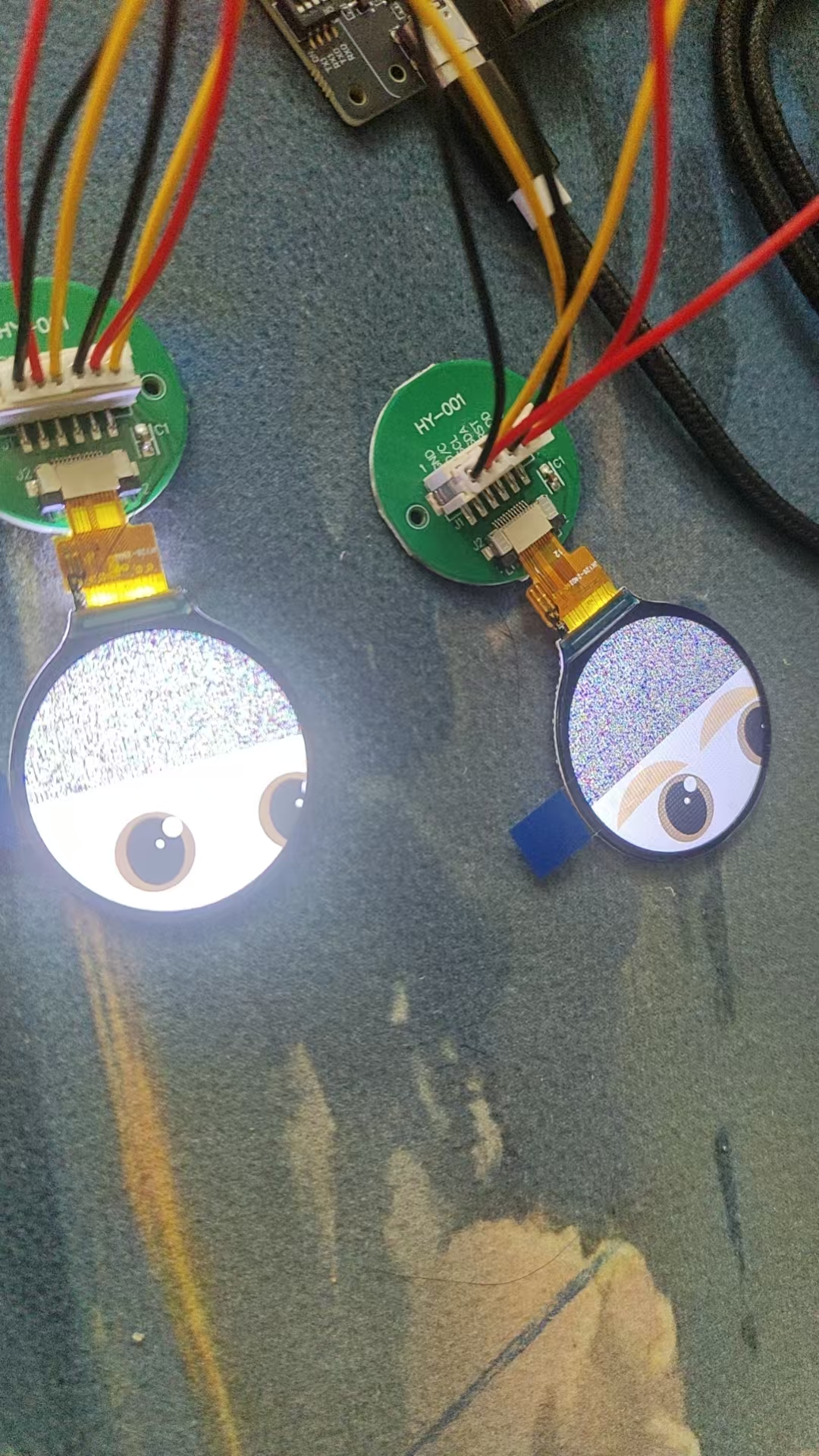

如代码截图配置编译,发现每一个屏幕都显示两个眼珠子,并非正常状态。

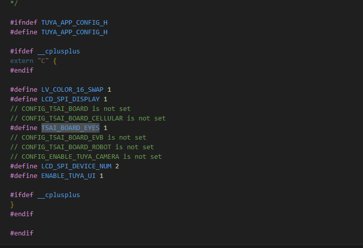

1、如果#define LCD_SPI_DEVICE_NUM 这个参数配置大于1,发现每一个屏幕都显示两个眼珠子,并非正常状态。
2、如果#define LCD_SPI_DEVICE_NUM 这个参数配置等于1,发现一个屏幕都显示4个眼珠子,另一屏幕无显示。
这个显示结果的原因是什么呢?应该如何修改才能显示正常呢?

demo是128*128的。如果尺寸不对会有填充。注释掉的代码不要修改打开,请忽视。

但是把注释关掉,就只有一个屏幕显示了而且显示4个眼珠子,另一个屏幕无显示

目前仅开放,一个spi/qspi 同时接线两个屏幕,也就是两个屏幕显示的一样的表情,你可以更新下接线即可,然后你用240X240的屏幕显示128*128尺寸的gif,显示4个眼珠子是符合预期的,demo提供的表情尺寸是128X128,你可以自行更新表情尺寸,或者简单显示一张240X240的图片
