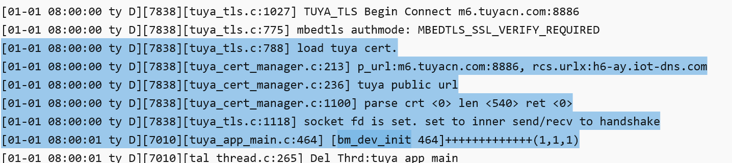

代码如下:设置了四个gpio,其中45没有任何连接,只是为了测试输出时,写入低,在读取出来

TAL_PR_DEBUG("[%s %d]+++++++++++++(%d,%d,%d)",__func__, __LINE__, level,level1,level2);
为什么写入低,读出来的是高呢?

您好,
如果需要读IO电平的话,需要设置为输入模式,输出模式下读GPIO值是错误的
