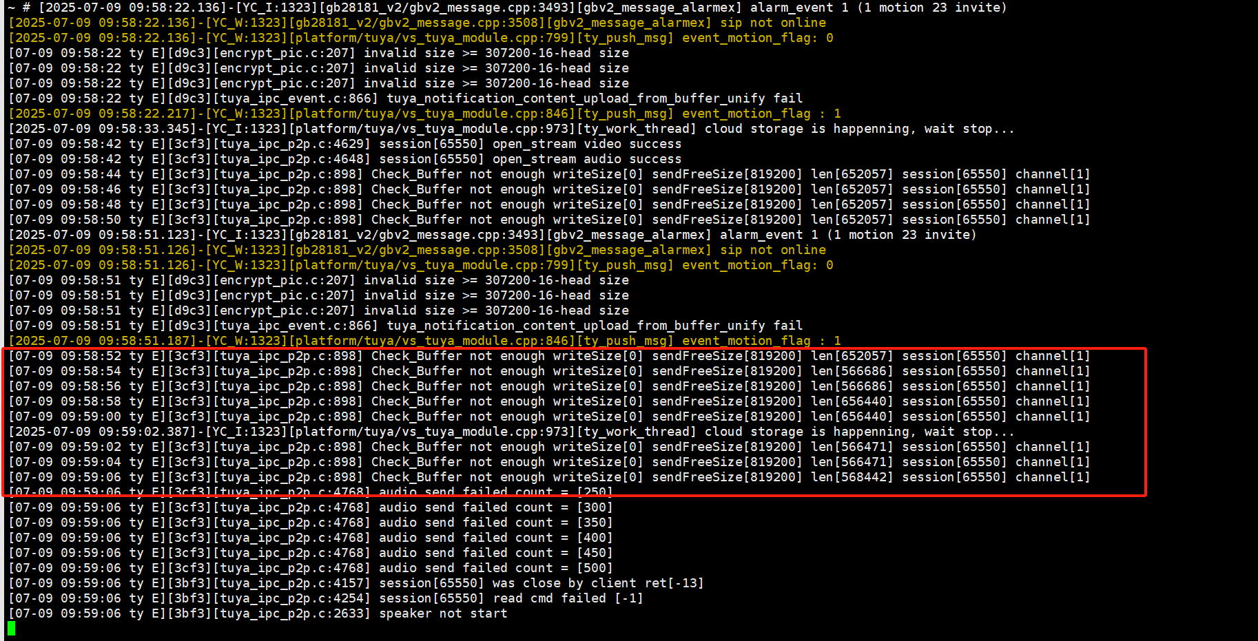

你好,我们使用app 拉实时流总是出现视频跳秒播放的情况, 且有的时候还会拉流超时,请帮忙分析下原因,日志见附件,本地vlc 拉实时流是正常播放的

请问下TuyaOS 对实时流的分辨率和码流有哪些限制,刚测了下 把码流设置到1Mbps , 实时流变流畅了,使用的是3840x2160 的机器

一般打印这个错误,通过是网络较差,音视频数据发送不及时,建议更换到更好的网络环境测试一下。
