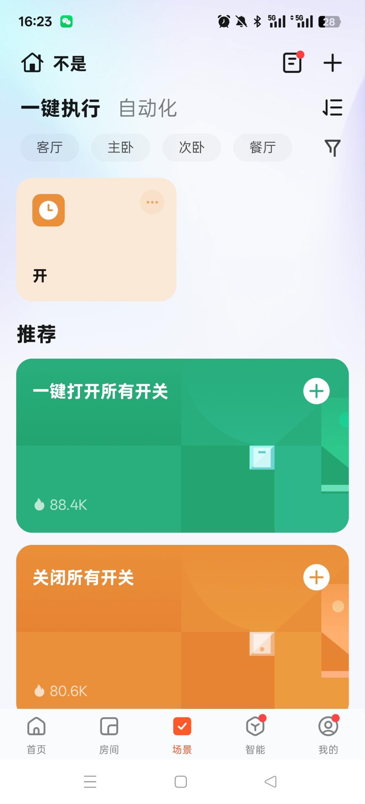

问题现象:通过sdk获取场景列表,在涂鸦app如图片只有一个场景,sdk返回有5个场景

FAE已在找APP处理
