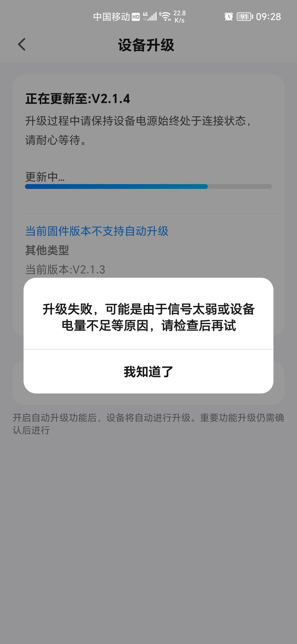

每次下载完成的时候就会报升级失败,可能是由于信号太弱或电量不足等原因,请检查后再试

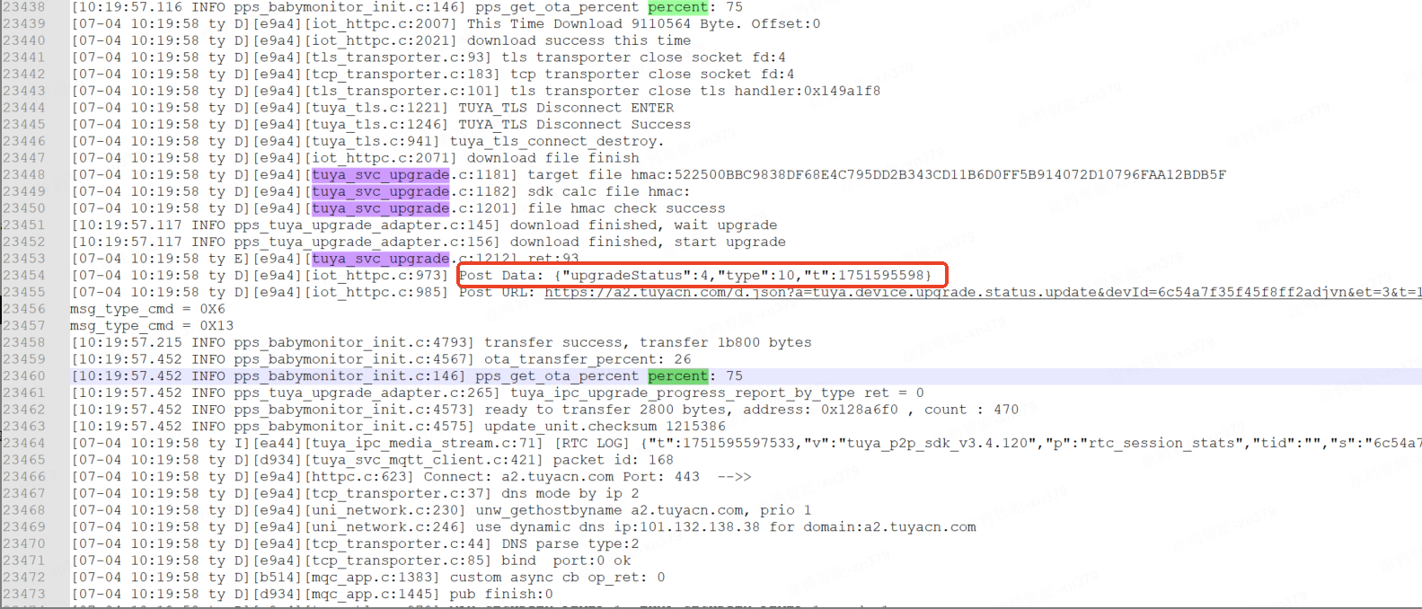

下载完之后有个状态上报不知道是在哪里触发的,我这边没有调用过改状态上报指令

可能是设备的升级时间设置的过短了,在iot前提产品开发界面,可以选择编辑固件,修改升级的超时时间,建议300s。

OTA界面上设置的升级时间是600s,改过了,改成最大时间也没什么用
