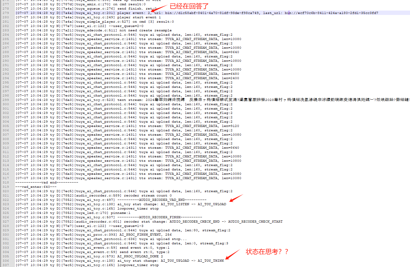

T5模组3.12.13版本SDK,频繁出现ai_toy_state混乱,对话回答过程中或回答完毕,但状态仍然是AI_TOY_THINK

我使用demo固件(就添加一个打印">>>>>",其他保持不变),反复测试也出现在说话过程中(player event: 2)出现思考状态(AI_TOY_THINK),是不是本身设计就是允许在说话过程出现思考呢

使用demo工程、唤醒模式也出现了,详见附件分析

并且出现无法自动返回AI_TOY_IDLE空闲状态情况
