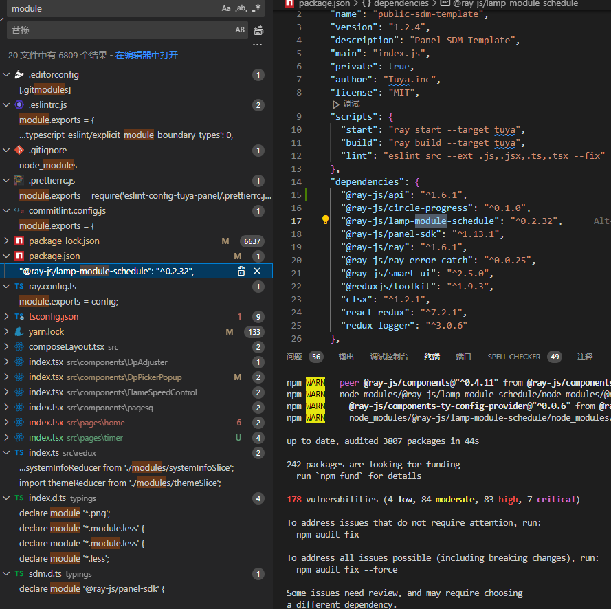

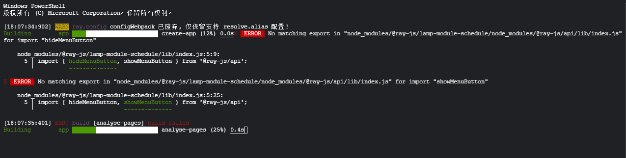

使用定时组件时报错LampModuleSchedule,在别的空项目中加载不报错

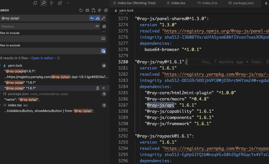

搜索下 @ray-js/api,查看具体版本

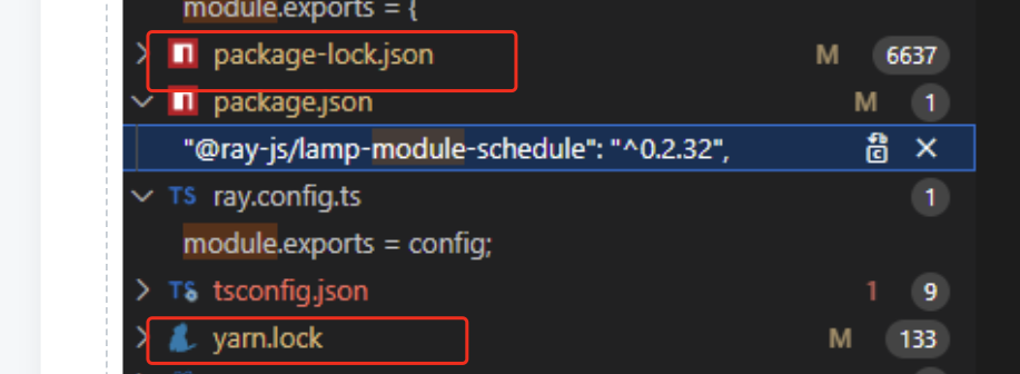

  1. 存在两个 lock 文件很容易冲突,建议统一使用 yarn

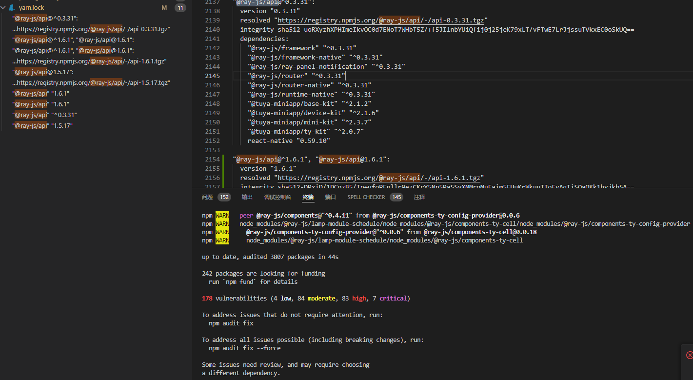

  2. 先不安装 LampModuleSchedule,将项目跑起来,再安装 LampModuleSchedule 运行,你现在的nodemodule 中存在多个不同版本的 @ray-js/api
