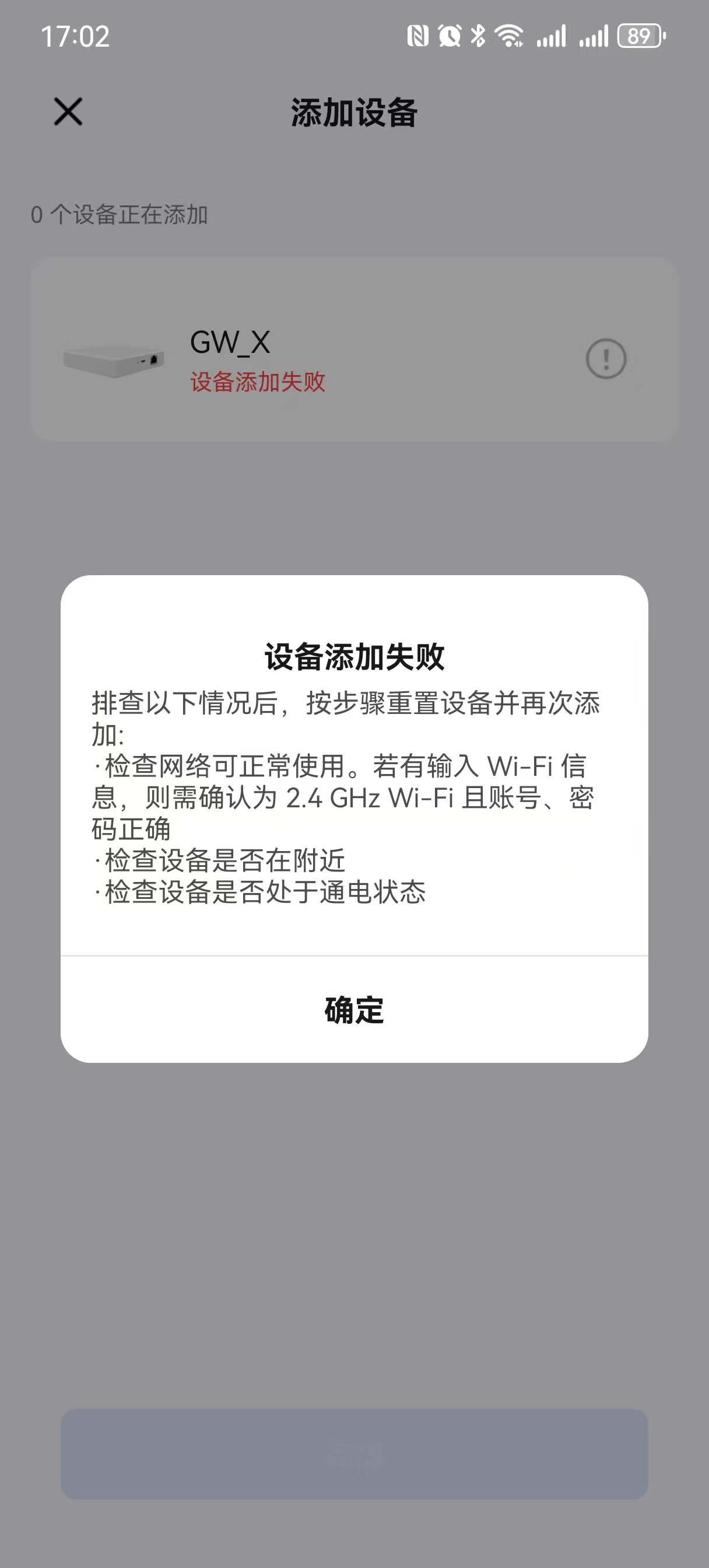

2) 问题现象 :中国区使用智能生活app,在移除设备之后,第二次添加网关设备,app上能自动搜索到,但是添加设备失败
3) 设备ID:添加设备才能有这个id吧?
4) 操作流程:有线配网
网关开发板网线连接路由,手机接入路由的2.4G wifi,在一次离线之后,app上一直是设备离线,我就想清除设备,然后重置,重新添加设备。但是,app清除设备,开发板通过长按reset和restore按钮(10s以上)清除设备信息,然后添加设备失败。
之一直成功,我尝试重新OTA升级固件,尝试添加,也是失败
我想尝试全量烧录,但是官网上说通过enter按键进入uboot模式,开发板上4个按键我都试过,没有看到相关的信息输出

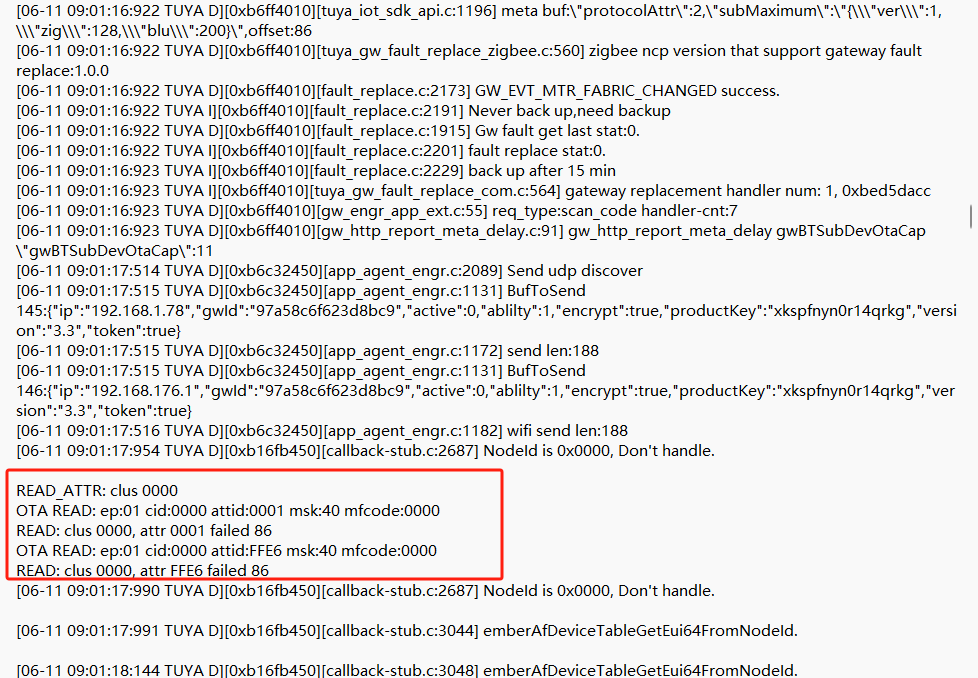

session.log
(176.08 KiB) Downloaded 1469 times

从日志看,并没有看到来自APP的激活信息,确定APP和设备在同一个局域网么? 请再详细描述下网络信息
