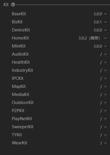

has been bind to another family Illegal
注意下是否选择勾选上了 HomeKit
silverlight
Posts: 183
Re: 自定义告警推送,部分产品不可用
lshinylee 2025年 May 6日 11:53
注意下是否选择勾选上了 HomeKit
确认勾选了

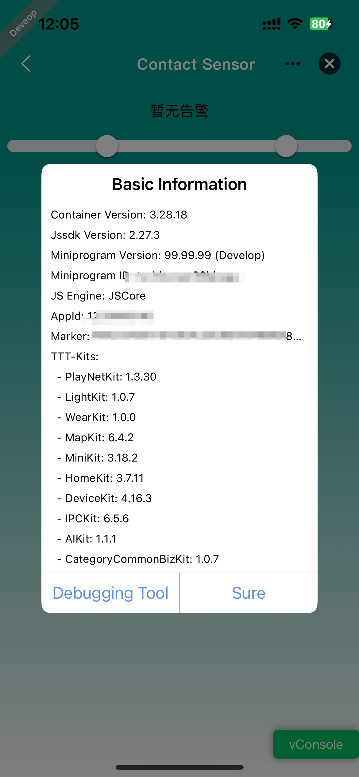

目前测试发现子设备移除再重新配网后。就可以添加自定义告警推送了,这是为什么?
Posts: 395
Re: 自定义告警推送,部分产品不可用
这个 API 报错提示说明的是之前有创建过的告警项未正确传入 homeId,大概率是此前没有将 HomeKit 选配上导致无法正常获取到 homeId,移除设备重新配网后相关的告警数据被清理了,所以后续正常了。
