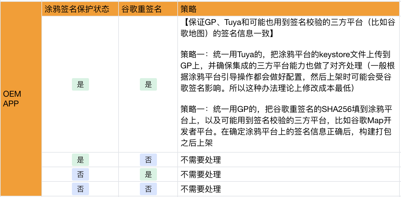

  1. OEM产品
    OEM APP如果发生这个问题的典型现象是:APP上架前啥毛病没有,上架后在启动页卡住不动。
    具体可以参考官网文档:https://developer.tuya.com/cn/docs/iot/ ... jw4rj59tuq
    此时大概的情况和策略是这样的:
    OEM APP针对重签名的处置策略
    OEM APP针对重签名的处置策略
    最好上架时检查好这些信息,避免问题发生。

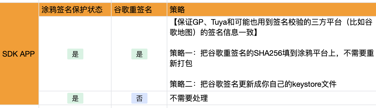

  2. SDK产品
    基于涂鸦SDK开发的APP,如果发生这个问题的典型现象是涂鸦SDK的API会报错“非法客户端”,任何功能均无法使用。官网上有相关的提示:https://developer.tuya.com/cn/docs/app- ... 1%E4%BB%B6
    但是集成SDK到上架APP这个过程足以让你忘记它。当然SDK创建时会要求大家上传签名的SHA值,正常讲大家都会意识到这种相关性。不过为了避免误操作,建议大家最好也做个上架checklist。涂鸦的SDK是强制开启签名校验的,大致情况和策略是这样的:
    SDK  APP针对重签名的处置策略
    SDK APP针对重签名的处置策略
