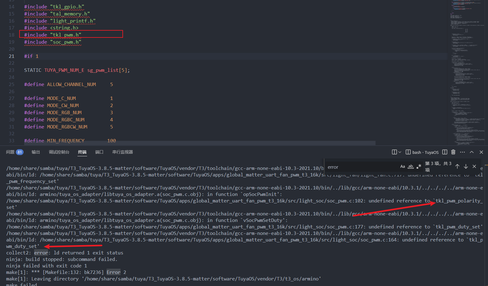

使用tkl层PWM接口 报错undefined reference to `tkl_pwm_duty_set

Re: T3_TuyaOS-3.8.5-matter pwm接口报错 - 未定义
暂时需要手动更新下 pwm 驱动,后面版本迭代会合入patch。 更新驱动合入下面 patch:
