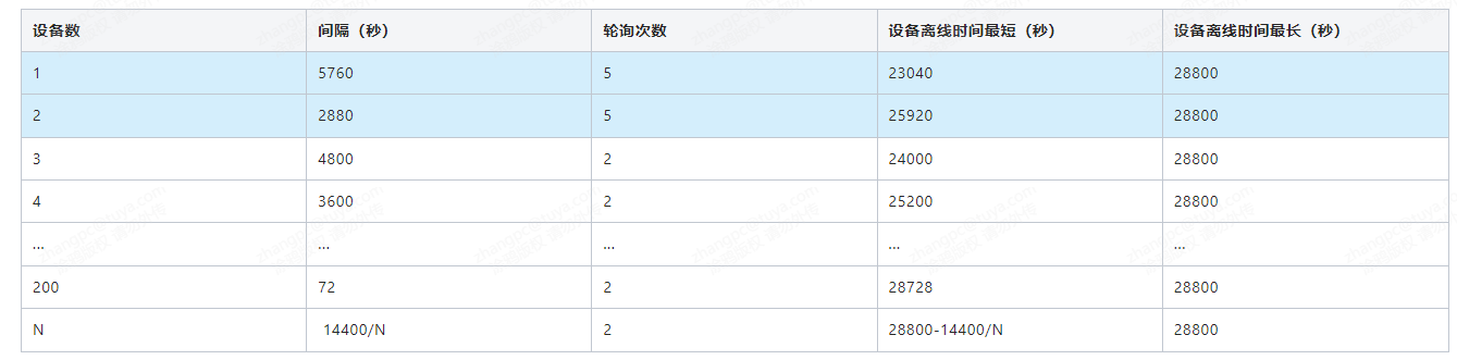

令最大超时时间为T,最大查询次数为M,设备数量为N,查询间隔为INTV,则计算公式如下:
查询间隔:INTV = T/M/N ;
离线时间:Toff = INTV * (N * M - 1) ~ INTV * M *N;
离线时间表如下:
