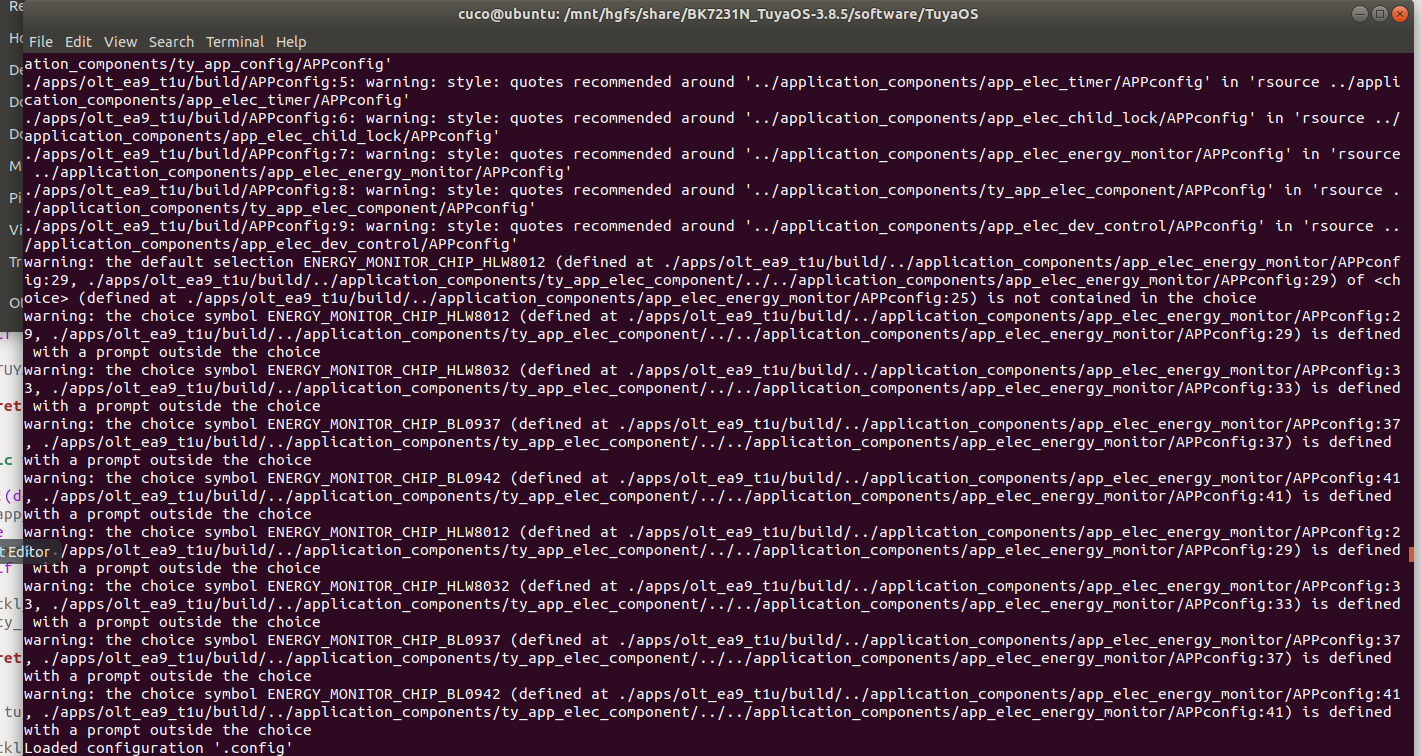

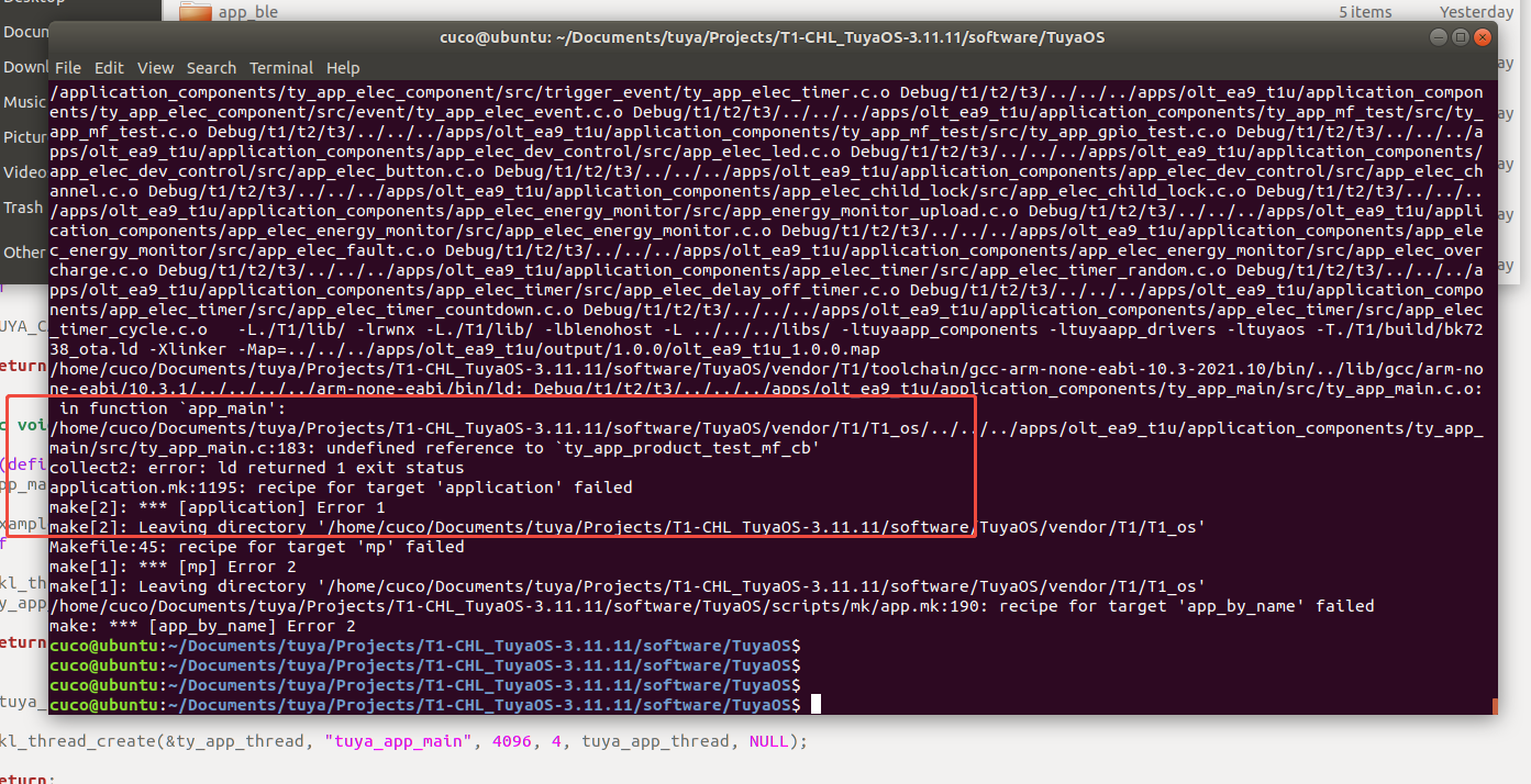

T1-CHL_TuyaOS-3.11.11-加产品开发包2.0.2,编译报错,MENU-config出现计量芯片配置异常
gavin.li
Posts: 48

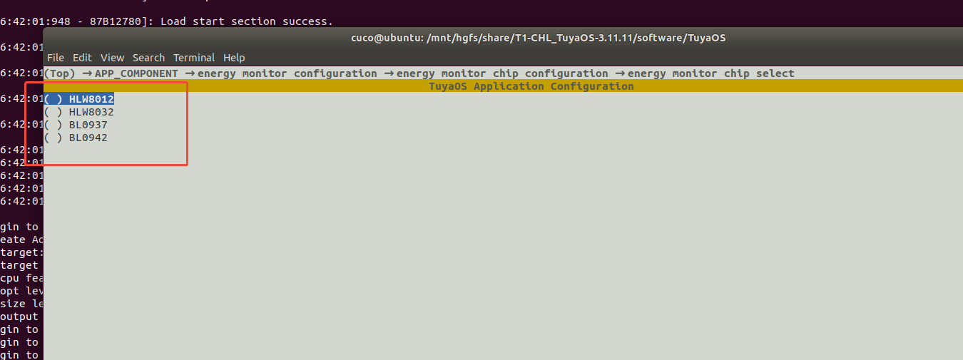

你好,使用的T1-CHL_TuyaOS-3.11.11-加产品开发包2.0.2,不打开计量的时候,编译可以通过,在MENU-CONFIG时打开计量后,编译报错,配置计量芯片0942时,无法正常选芯片型号,也出现很多warning,请帮忙排查下

1,这个config你改过吗?
2,你加一个空函数看看。

已经解决,是产品类型配置错误,配置成了light产品
