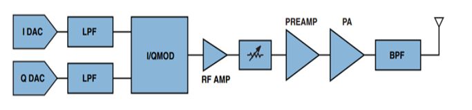

          二、收/发链路结构介绍
          DAC:用于完成数字与模拟的转换。
          Modulator:用于完成信号的上变频,即将中频信号搬移至射频段。
          RF AMP及衰减器:射频信号模拟域功率的调整。
          BPF:带通滤波器
          Antenna:射频信号向空域辐射。
          接收机的结构与上述类似,信号从空间经天线接收后,经过LNA低噪声放大器,滤波器,下变频进入到ADC,完成模拟信号至数字信号的转变,进一步转为基带信号进行处理。

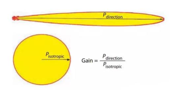

          天线增益:在输入功率相等的情况下,天线增益是指实际天线和参考天线在空间同一点处的功率密度之比。以各向同性天线或者偶极子天线为参考,得到天线增益的单位分别为dBi和dBd。相比于各向同性天线,半波偶极子天线是有增益的,可以表示为2.15dBi,也就是说以dBd来表示天线增益时数值变小。7.15dBi=5dBd。

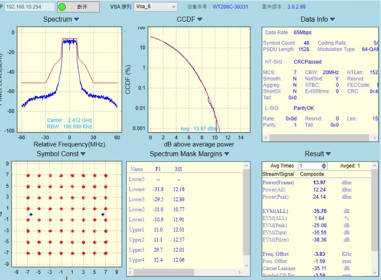

          发射EVM与器件线性度的关系
          ACPR和EVM都是表征一个放大器的线性度的指标。ACPR更多表征幅度信息,而EVM不仅有幅度也有相位误差信息----例如有的时候我们发现ACPR改善了几个dB,但是EVM值却并没有变好;你发现ACPR好了但EVM没有,说明其线性度的瓶颈很可能在相位上(比如AM-PM)。
          EVM的指标衡量了信号调制的准确程度,EVM指标越好代表星座图越清晰,通信质量就越高;相反,EVM越差则星座图显示就越模糊,甚至会由于I/Q不平衡等原因发生旋转现象,通信质量就越低。

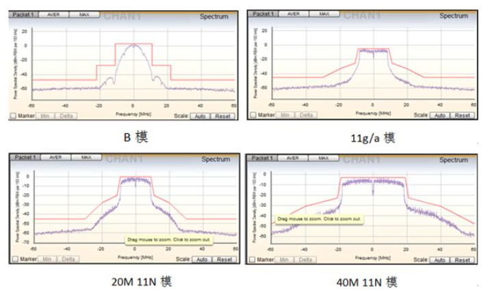

          信号频谱模板
          在满足发射功率的前提下,信号频谱距离标准模板线越远则性能越好

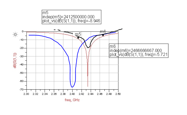

          谐振与匹配
          上图中蓝色曲线说明谐振频点偏离ISM频段,代表失谐振;黑色曲线,虽然谐振在ISM频段,但是由于S11的数值不够理想,说明失匹配。而红色的这条曲线代表了良好的中心谐振频点和阻抗匹配情况。简要而言:对于一般的物联网领域应用,谐振是针对频率而言的,匹配是针对功率而言的。

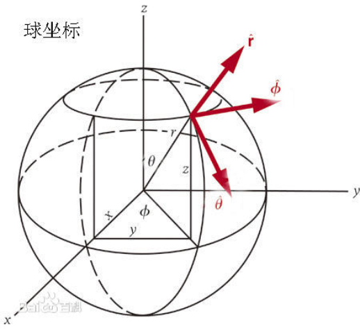

          天线测试球坐标系
          上述坐标在判断天线的暗室测试数据和方向图的识别上,有很大帮助。
