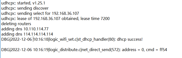

切换设备wifi热点,设备有一分钟时间无法控制,此过程中设备可以ping通百度
3) 问题时间
10:16:13 切换网络
10:17:20恢复控制
usb串口_2022-12-06_10_13_56.log
(2.15 MiB) Downloaded 285 times

10:16:13 切换网络,过了一分钟才断开连接,16:18连接成功,后面ping百度也通了,问题涂鸦的网络连接过了一分钟才断掉,在重连前设备无法控制
