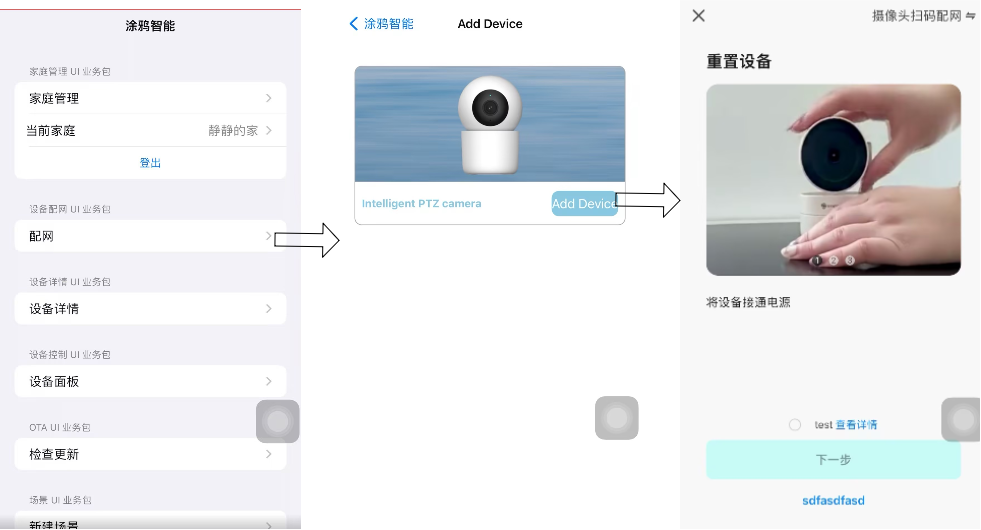

5.17.0 业务包配网新增单产品配网流程接口,假设您正在实现某一产品的详细介绍页面,需要在该页面显著位置新增产品的配网入口,即可使用该新增接口。单击该入口,会进入您已经在涂鸦开发者平台上配置的配网引导流程。

配置完成可以使用涂鸦App 扫码进行配置验证。
步骤4:接口调用
  1. 使用配网业务包获取产品配网引导
  2. 调用配网接口
