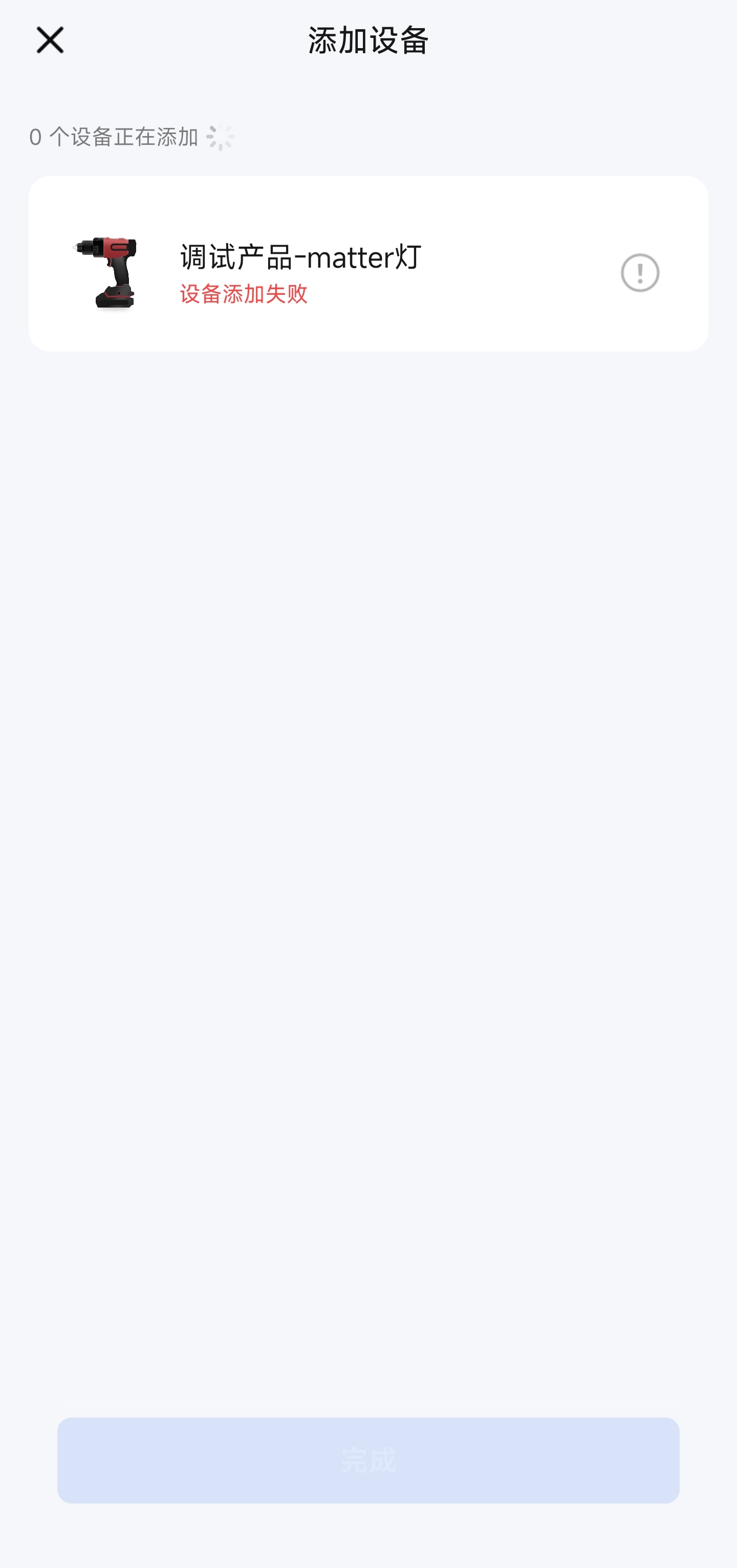

我使用CBU模组和tuyaos,开发一款智能插排。涉及到Matter协议。
目前已在涂鸦平台创建了matter排插。
获取到Matter SDK后,修改代码中的PID,UUID,KEY,成功烧录固件,串口打印功能正常。

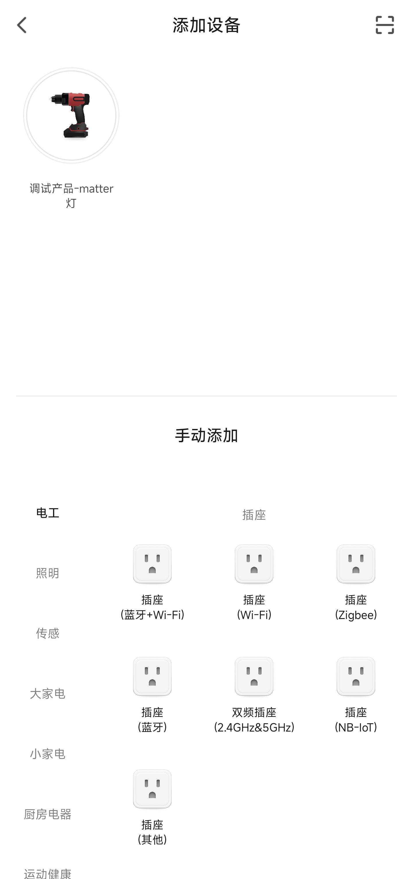

智能生活APP搜索到一个产品,如下图,设备添加失败。很奇怪为什么图片是一个手枪钻,名称是matter灯。
Robertz
Posts: 129
Re: CBU 模组matter开发问题
你好,可以参考下这份文档。
https://doc.weixin.qq.com/doc/w3_AbQAqA ... bQAqAb1AFU
