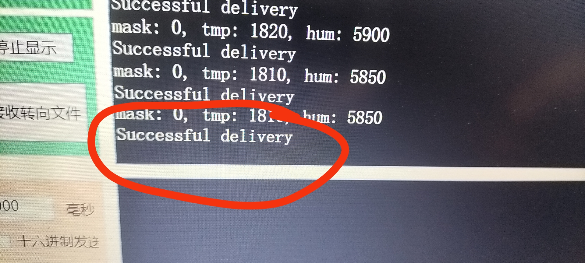

梁修道
Posts: 41
Re: 【求助】TLSR8258 zigbee sdk 上报自定义DP失败
你好 打印日志是这样
显示成功的,还有什么可能性导致app没获取呢
马小勤
Posts: 42
梁修道 2022年 Dec 7日 13:23
你好 打印日志是这样
你用的面板是涂鸦的,温标切换有标准dp的,好像是dp9,透传的dp面板无法支持
