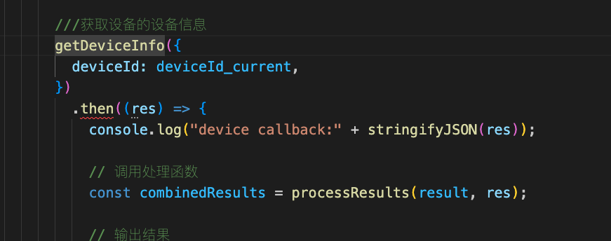

这返回不是promise类型
调用时给报警

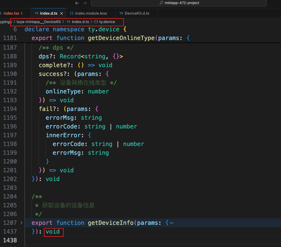

Re: getDeviceInfo
getDeviceInfo({
  deviceId: deviceId_current,
  success: (res) => {
    console.log('getDeviceInfo', res);
    // TODO: 业务逻辑
  fail: (err) => {
    console.error('getDeviceInfo error', err);
    // TODO: 异常处理
可以使用上述方式调用
