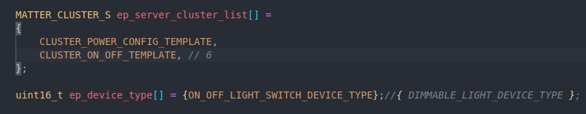

Matter的开关的产品类型是不是:ON_OFF_LIGHT_SWITCH_DEVICE_TYPE,以及cluster列表怎么填
Matter开关的产品类型和cluster的对应关系
Re: Matter开关的产品类型和cluster的对应关系

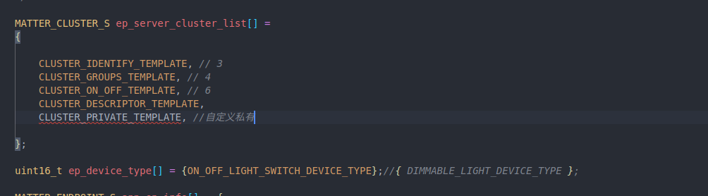

你想使用的开关类型是什么,零火开关的使用产品类型是ON_OFF_LIGHT_DEVICE_TYPE,
MATTER_CLUSTER_S ep1_server_cluster_list[] = {
CLUSTER_IDENTIFY_TEMPLATE, // 3
CLUSTER_GROUPS_TEMPLATE, // 4
CLUSTER_ON_OFF_ELEC, // 6
CLUSTER_DESCRIPTOR_TEMPLATE,
CLUSTER_PRIVATE_TEMPLATE, //自定义私有

您好,我这还有两个问题要请教一下:
1.我的设备是零火开关,我尝试将设备类型修改为ON_OFF_LIGHT_DEVICE_TYPE,但连接上以后界面都是错的,和我PID界面不一致,换成ON_OFF_LIGHT_SWITCH_DEVICE_TYPE以后才是对的,DP也能正常下发,以及现在的版本无法识别CLUSTER_PRIVATE_TEMPLATE,这个是几号,我使用的SDK版本是:BK7231N_TuyaOS-3.7.9,使用的是tuyaos_demo_matter_quickstart这个例程改的。

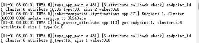

2.设备上电过几秒后会关闭,原因是上电后matter_attribute_callback函数会读出cluster:6的值为0,会导致关闭开关,这样就无法做断电记忆功能,log在附件,帮忙看看

1,ON_OFF_LIGHT_DEVICE_TYPE设备类型是和三方显示有关系的,和涂鸦的产品无关,可以使用三方APP测试一下,是否显示开关界面
2.CLUSTER_PRIVATE_TEMPLATE可以屏蔽掉,这个是私有扩展使用的,可不加
3.上电开关需要将dp实际状态同步写入一下给到matter;
