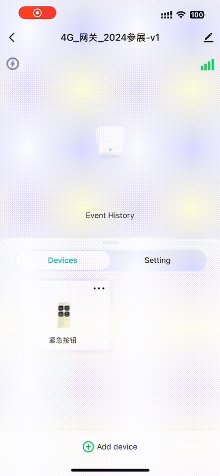

问题一:目前这个api进行配网获取子设备后会自动跳转到子设备的面板,这个跳转可以取消吗?
问题二:添加子设备成功后,再移除子设备,移除成功后,ios会跳转到app的界面,而安卓是跳转回网关界面。两个系统在这里的跳转不一致
附件里为ios删除子设备的表现。

你好,问题一,是默认逻辑,目前不支持取消的,这个默认逻辑是:如果配网成功的只有1个设备的话,点击完成之后就会直接打开这个设备的面板,如果是配网成功了多个设备则不会

谢谢讲解,那么问题二是怎么导致的,两种系统能否达成一致

问题二由于存在一些限制,且不影响功能,因此暂时不会做更改,保持现状
