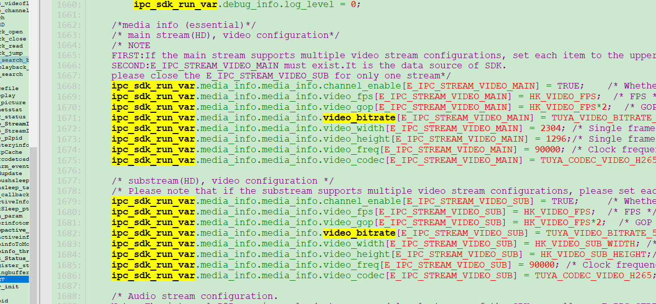

另外,预录里面的buffer是tuya_ipc_sdk_start中video_bitrate,还是需要单独创建?

  1. SDK存储的预录码流就是主码流,码流参数与主码流是一致的。
