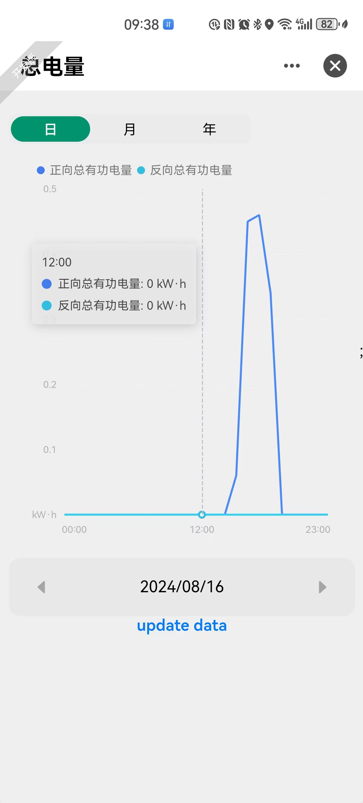

有没有 类似echarts smooth属性,让曲线更平滑些;Studio拖出来的效果是平滑的

代码写不出 Studio拖出来的平滑效果,有点怪怪的
Posts: 413
Re: @ray-js/stat-charts StatCharts
Studio 图表底层使用是 F2Chart,目前物料提供的是基于 ECharts 的,可能是会有一些差异。

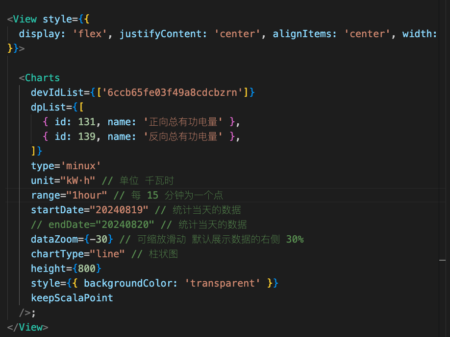

Posts: 413
    <Charts
      dpList={[
        { id: 17, name: '平滑曲线', smooth: true },
        { id: 18, name: '非平滑曲线', smooth: false },
      chartType="line"
      {...otherProps}
@ray-js/stat-charts 3.1.0 版本开始,在 dpList 的子项里面增加了 smooth 属性支持
Posts: 413
注意仅针对 line 或者 line-area 类型图表生效
