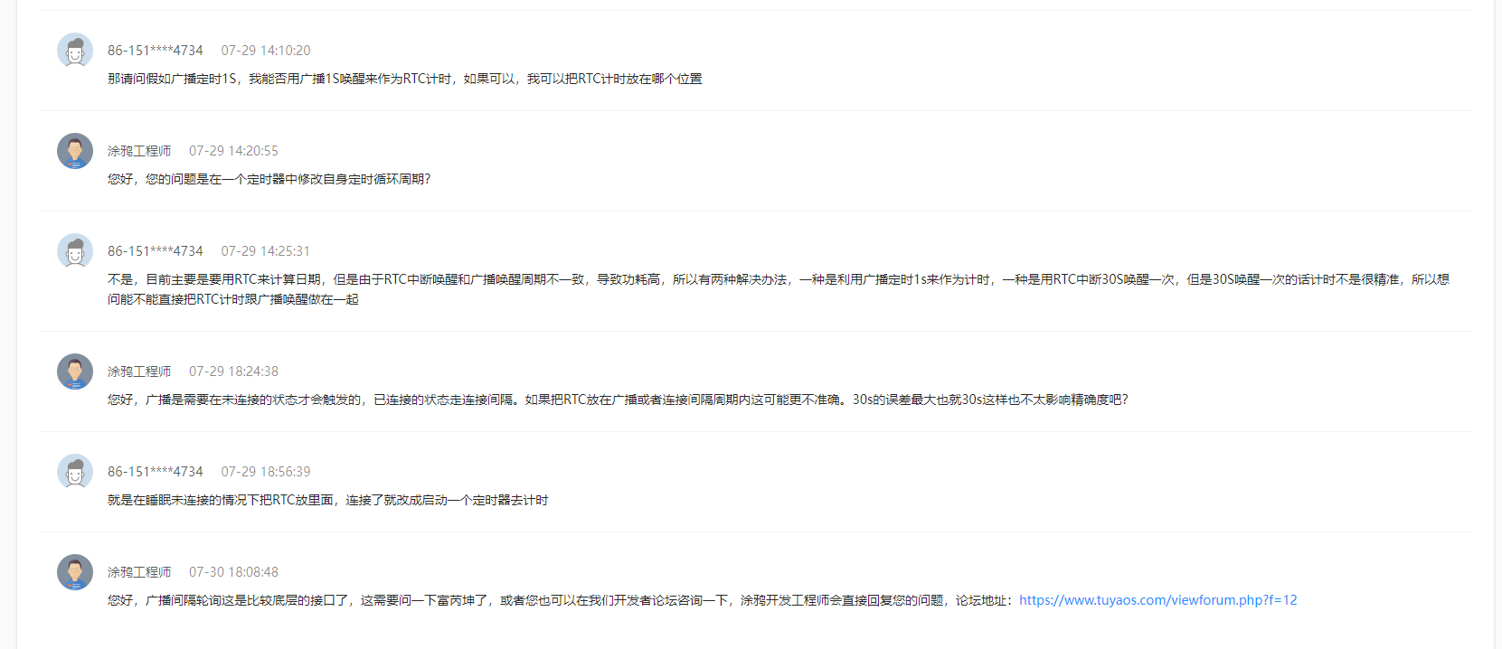

如何在睡眠未连接的情况下把RTC放在1s广播间隔里面,连接了就改成启动一个定时器去计时

蓝牙广播事件发生的时候会唤醒设备,所以如果是裸机程序,主循环会被执行至少一次。
但是每一个蓝牙广播事件的发生都带有一个10ms的随机延时,所以使用蓝牙广播事件来做计时功能是不准的。

好的,谢谢
