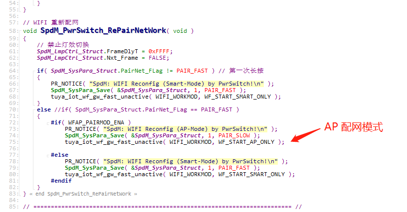

CBU TuyaSDK2.3.3_277 AP模式搜索不到热点,我用上一个版本的Tuya SDK是有热点的。调用的代码如下: 相应log见附件

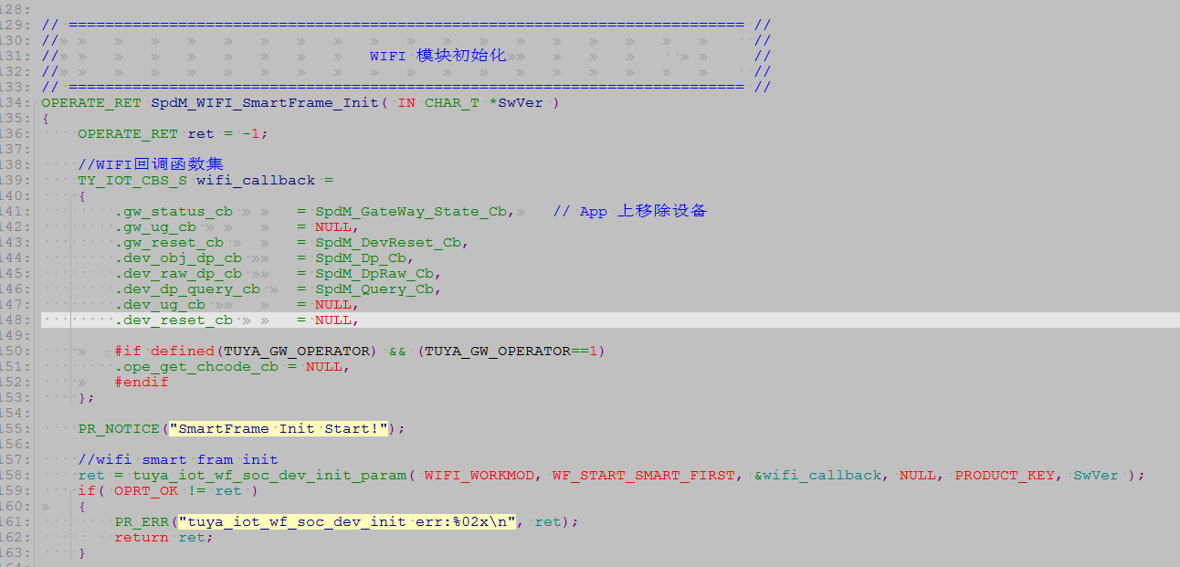

能贴一下你们的初始化的代码吗?特别tuya_iot_wf_soc_dev_init_param这个接口的入参。我们内部已经安排人在看了。
还有你的WIFI_WORKMODE是什么

好的,我这边试一下WF_START_AP_FIRST ,初始化是 GWCM_SPCL_MODE 和 WF_START_SMART_FIRST

#define WIFI_WORKMOD GWCM_SPCL_MODE
Posts: 887
Re: CBU TuyaSDK2.3.3_277 AP模式搜索不到热点
luodan490 2022年 Nov 25日 17:55
初始化的时候也不要用WF_START_SMART_ONLY,用WF_START_SMART_FIRST或者WF_START_AP_FIRST
Posts: 887
还有,使用WF_START_AP_FIRST或者WF_START_SMART_FIRST,在fast reset的时候,保持传入的start mode和初始化的时候的mode一致,不要变化,就可以自动切换了。
