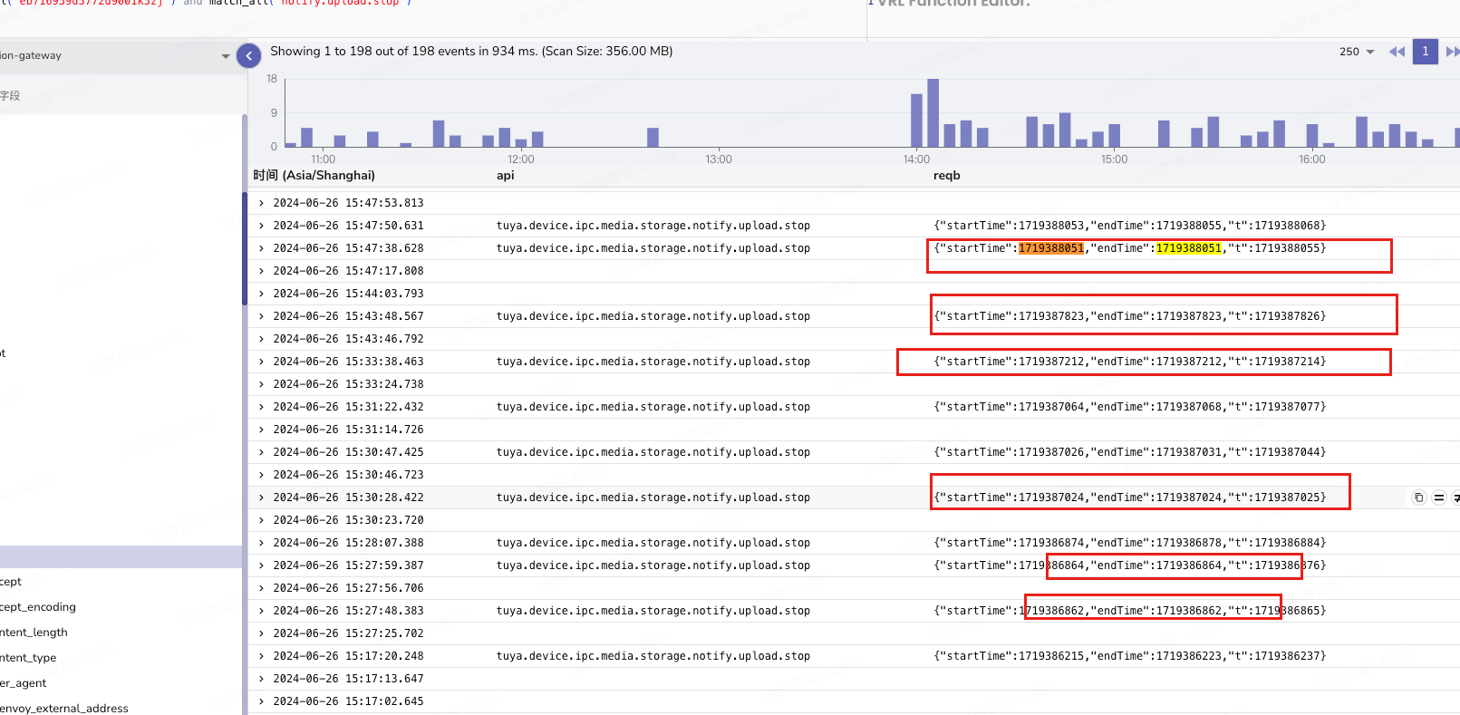

客户反馈,查看云存储录像,只有视频封面,不能播放事件录像。云端排查是IPC生成的录像的startTime和endtime一样,如下图。请问:
1.图中startTime、endtime和t,分别代表什么时间?
2.图中的云存储录像,是事件录像吗?
3.是应用层上报的,还是sdk层上报的?
4.出现startTime和endtime相同的原因是什么?
startTime:云存储开始时间 endtime:云存储结束时间 t:这条消息上报的时间
2.图中的云存储录像,是事件录像吗?
图中没有云存储录像。只有存储片段的结束上报。根据数据推断,应该是事件录像
sdk
原因有很多种,需要根据实际情况分析
