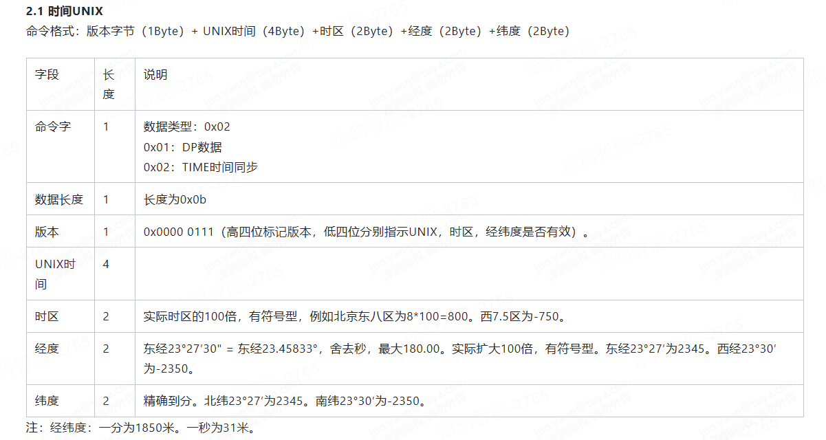

TLSR825X_TuyaOS-3.8.0 mesh开发 能从网关获取时间和天气信息吗?
可以的话,从哪里调用?

MESH支持从网关获取时间(GWBS-01N网关不支持)、不支持获取天气信息。
时间相关格式如下:
