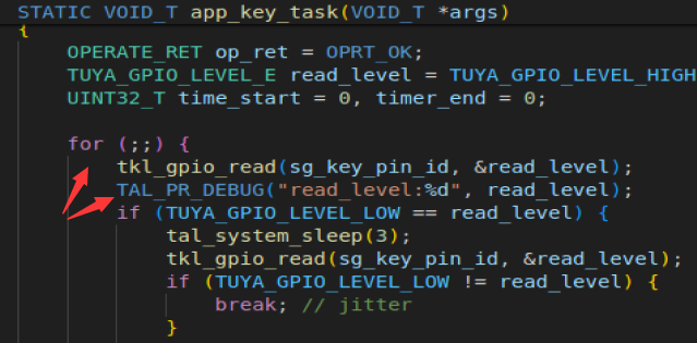

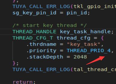

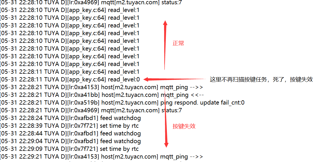

tuyaos demo quickstart 不规律地去按S2键(T2-U开发板),不管联不联机,都会有可能导致按键任务死机,按键任务得不到执行,其它任务正常,按键任务被操作系统抛弃。联网后,长按S2也断不了网,按键失效。
