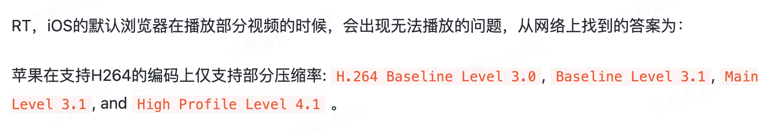

ysword
Posts: 12
Re: Ray Video 组件 加载MP4格式提示 MEDIA_ERR_SRC_NOT_SUPPORTED
在Safari浏览器上确实也是不可播放,但是这个视频https://public-biz.oss-cn-hangzhou.aliyuncs.com/sns/test/2024-05-29/fdd0e5af3a0741579b7bc9d6d179ed78.mp4 在旧版的native-video组件上竟然可以播放,这个是什么区别的呢?
智能小程序管理员
Posts: 66
video用的ios的默认浏览器, native-video不是
ysword
Posts: 12
感谢!那对应这样的场景,iOS默认播放器不能播放的时候,是弹窗提示还是改成native-video去播放的呢?
