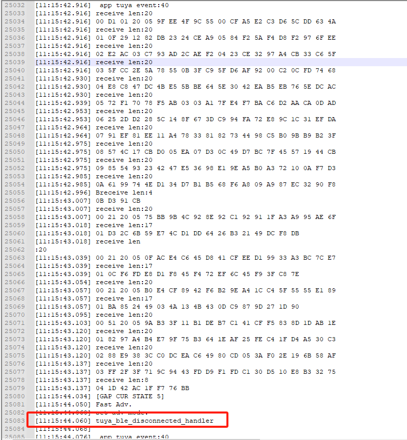

1)开发包全称:tuya_ble_sdk_v2.0.0.zip
2)问题现象:设备在接收到一段数据后主动断开了,重连后APP主机端没有主动去使能CCC,所以中间很长一段时间没有数据交互.
3)复现流程:正常通讯情况下概率出现
4)发生时间:2024.4.16,11:15:44 出现1次
5)涂鸦智能线上版本5.13.0
6)详情见附件
04-16(2).txt
(1.05 MiB) Downloaded 335 times

建议在底层打印一下蓝牙断开的原因
另外,请告知一下使用的蓝牙芯片平台以及SDK获取的途径和时间

芯片是芯海CST92F25,来源的话是之前芯海与贵司有过对接,私发给芯海研发的。

Re: 【求助】【TuyaOS】蓝牙异常断开
