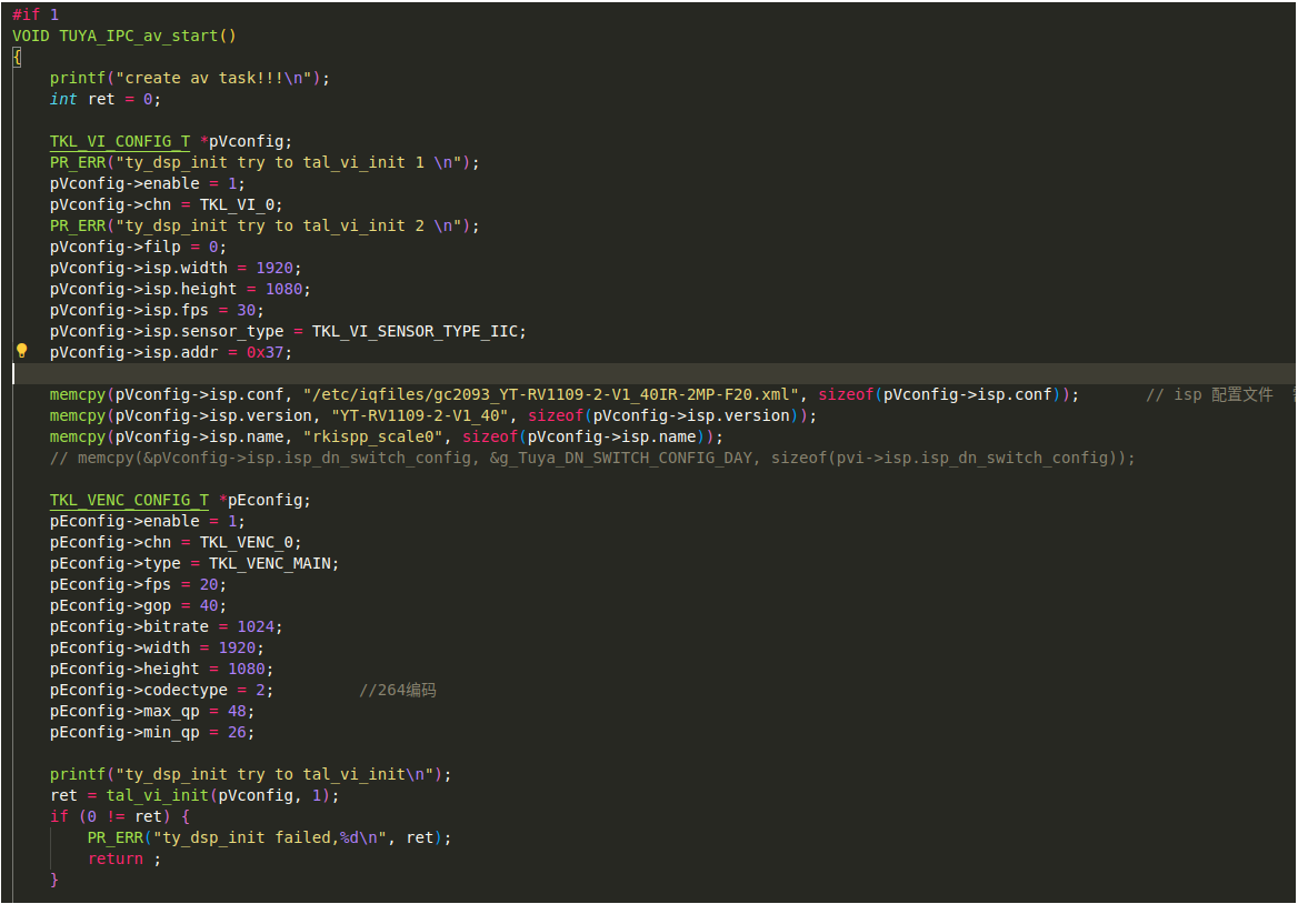

参照https://developer.tuya.com/cn/docs/iot-device-dev/tuyaos-package-ipc-device?id=Kcong86x5y9zx这个帖子进行视频采集的配置。结果就是如下截图中,进入函数,之后对pVconfig进行参数赋值。没走到pVconfig->width = 1920 程序就会挂掉。又遇到过类似的情况??

这个是单纯的语法错误。你定义了一个指针,但该指针没有指向任何一个地址,是个野指针,所以会崩溃
