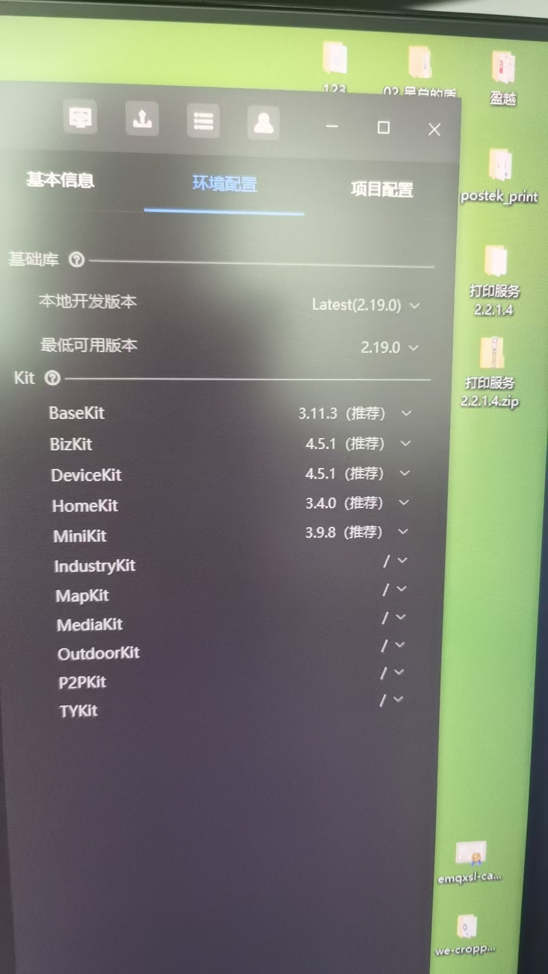

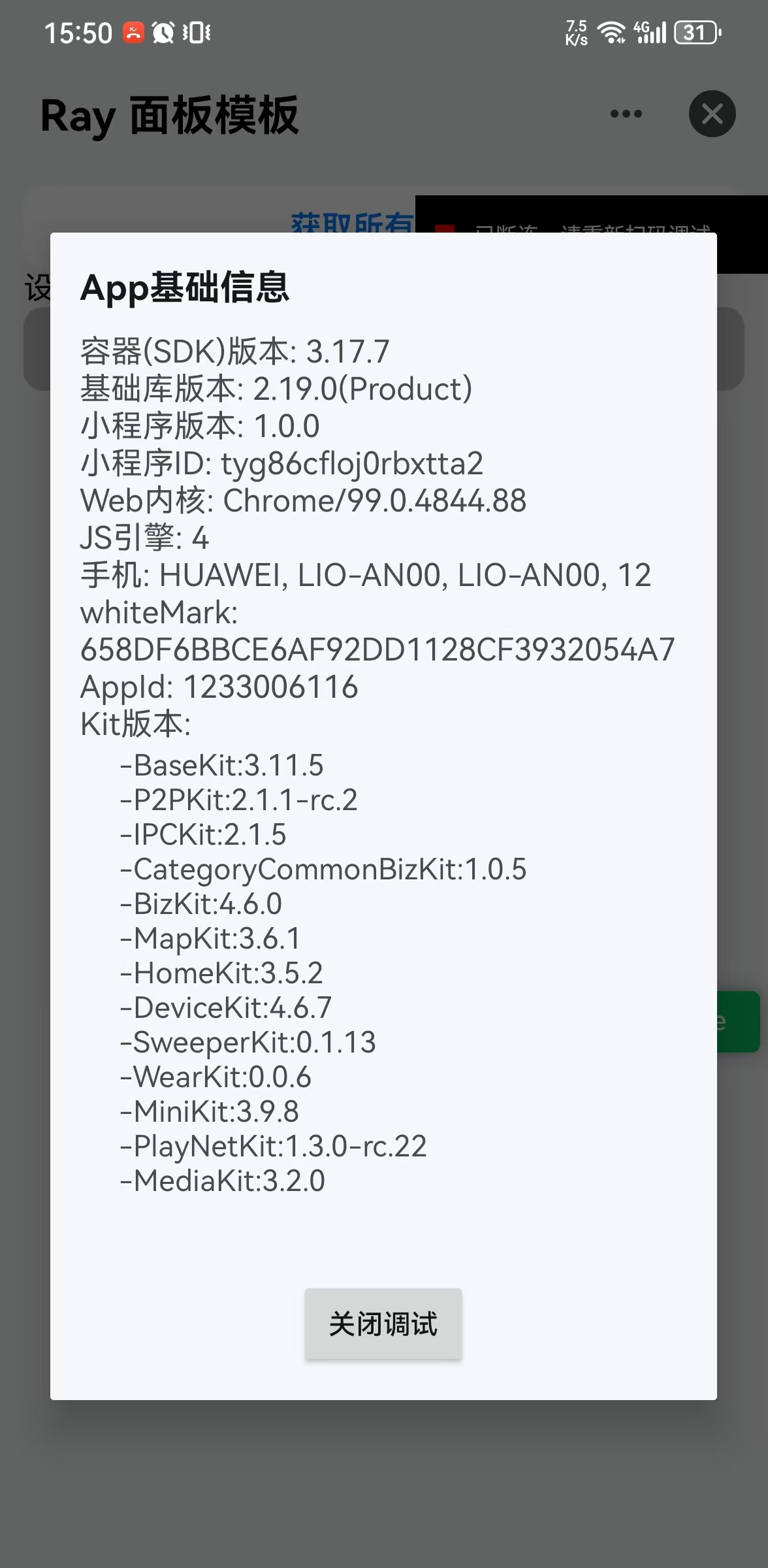

设备来源:虚拟设备;
结果:真机报错,工具可以得到结果
报错数据:
errorCode: 9
errorMsg: "Method UnKnown error"
innerError : undefined
手机环境:
工具环境:

请提供一下调用参数,并上传一下 App 日志。 我的 > 右上角设置 > 关于 > 上传日志

包问题,等待新版发布!!!
