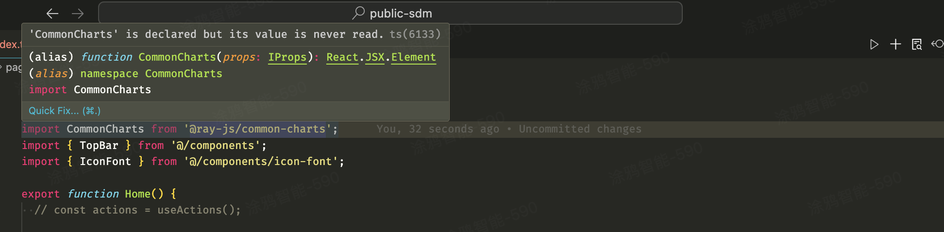

我以public-sdm这个demo为基础,安装好了这个物料
但报错如下
报错信息:(找不到“common-charts”的类型定义文件。
程序包含该文件是因为:
隐式类型库 "common-charts" 的入口点)
我网上查询之后,问题可能是需要自己编写了一个类型定义文件?

修改了,但还是有这个报错,他报错的地方是在tsconfig,这个报错我网上看到的问题原因是应该少了该类型的定义文件?应该是tsconfig里要进行添加Image 我图中这个添加是不对

不需要在 tsconfig 里配置,这个是组件自带的类型定义,在 public-sdm 里新增一个正常的,你是不是 typescript 依赖安装有问题
