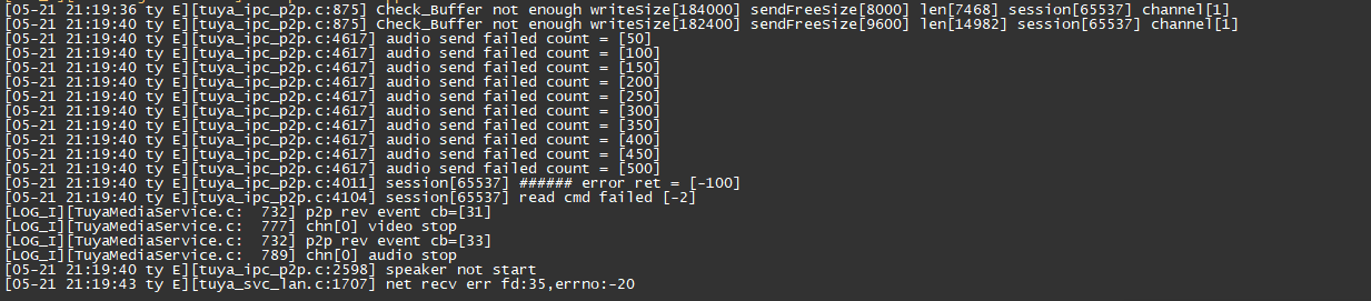

设备运行过程中,SDK偶现buffer不够的打印。请问这可能是什么原因,需要对应调整哪个参数呢

出现buffer not enough的打印,是因为底层发送缓冲区满。主要原因是数据发送不出去或者不成功。
可以先看下网络情况是否异常。打开debug日志,看下其他模块,例如mqtt,http等是否也存在网络异常的报错。

好的。我先排查下网络
