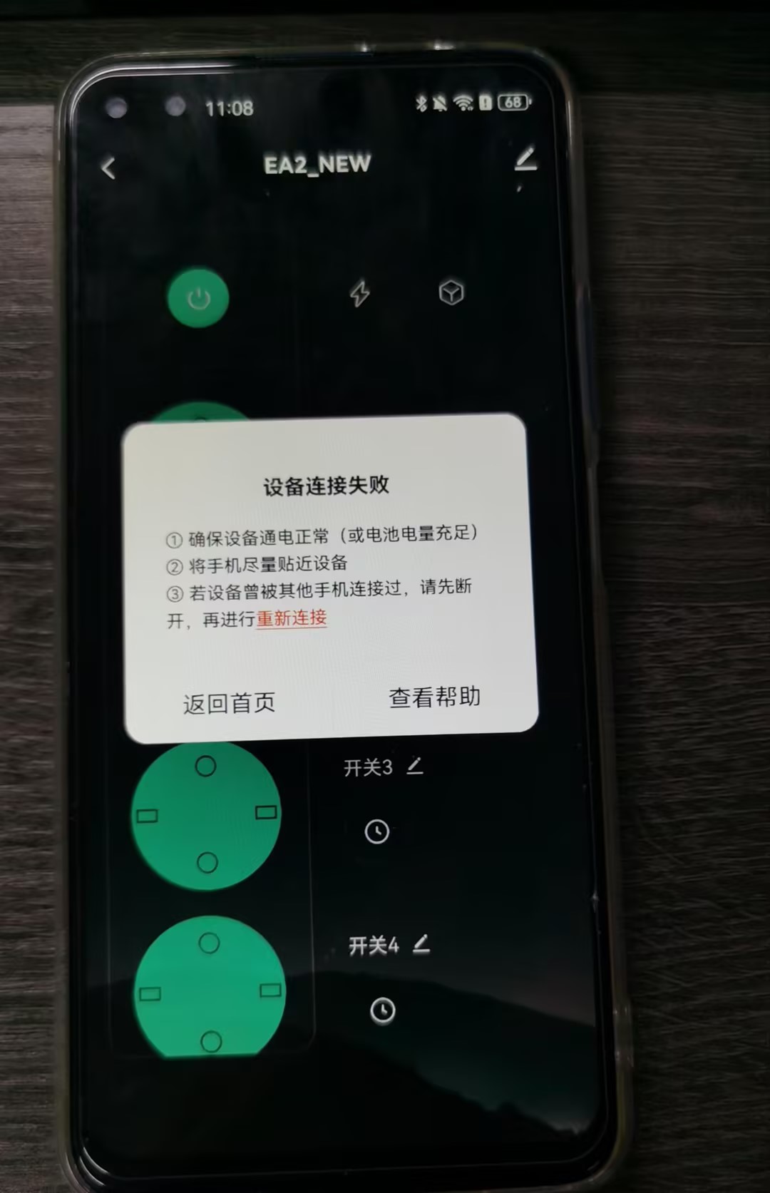

gavin.li
Posts: 48
Re: bk7231n电工插座产品开发包-2.0.0-3.8.5,WIFI离线后,APP蓝牙控制失败
你好,附件是log和手机截图

gavin.li
Posts: 48
app用的是涂鸦智能最新版本,也尝试了下拉刷新

gavin.li
Posts: 48
目前发现是这样的,配上网,拔掉路由器电源,如果一直呆在设备面板控制页面,十几秒后,可以蓝牙控制设备成功,然后,面板也不会提示离线,,如果我APP不呆在设备面板控制页面,而是回到APP主界面,拔掉路由器电源,过了三分钟后,APP主界面提示设备离线,我再点进设备页面,就一直显示离线,无法通过蓝牙控制设备了,,试了几款手机,都这样,,,以前的SDK,即使三分钟后,提示离线,过几秒,会自动消失离线提示框,然后又可以通过面板,对设备控制,请排查下
