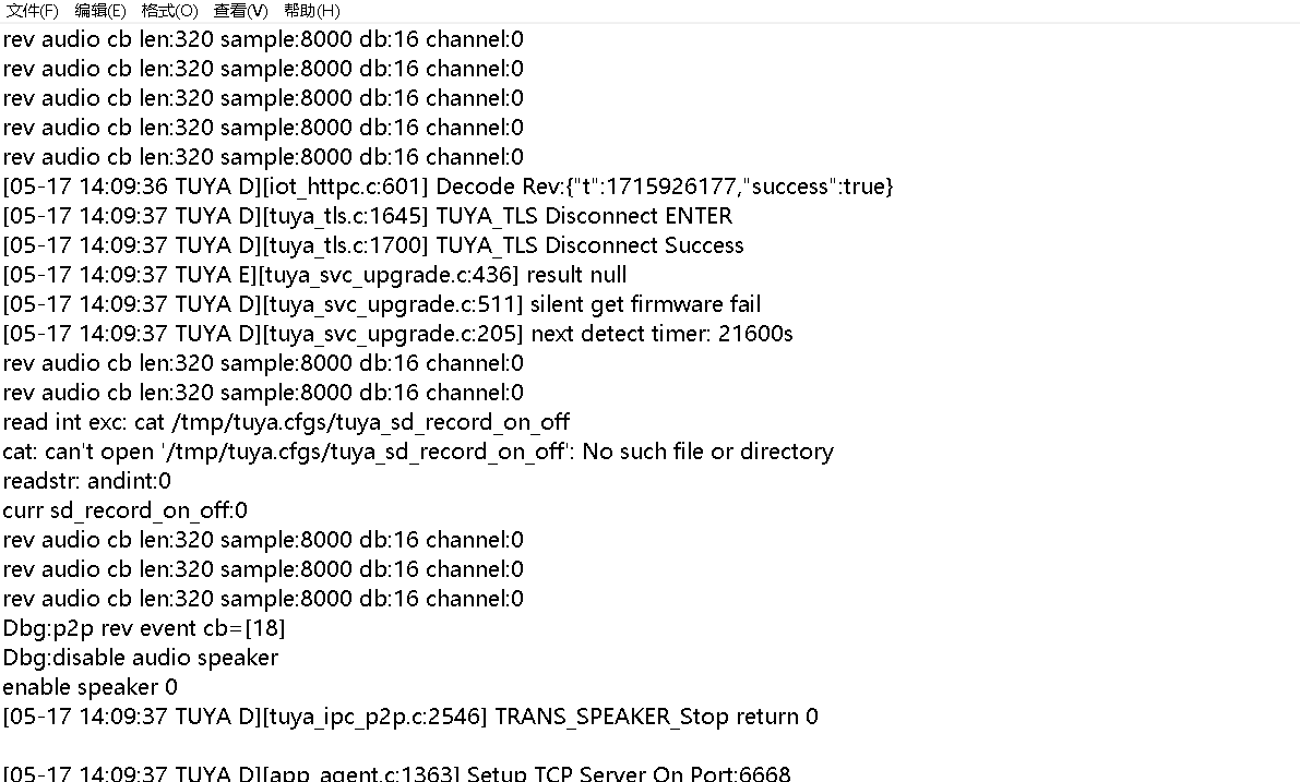

请问,在运行demo是获取本地resource的264文件和音频进行播放的,播放正常。发现app开启对讲功能设备端有接收到数据,但是没有声音,app这边也收不到设备的声音,请问是要自己做修改吗,还是要具体替换为自己摄像头的音视频数据流吗?如果要将视频文件替换为将设备的音视频流数据该怎么办呀?
