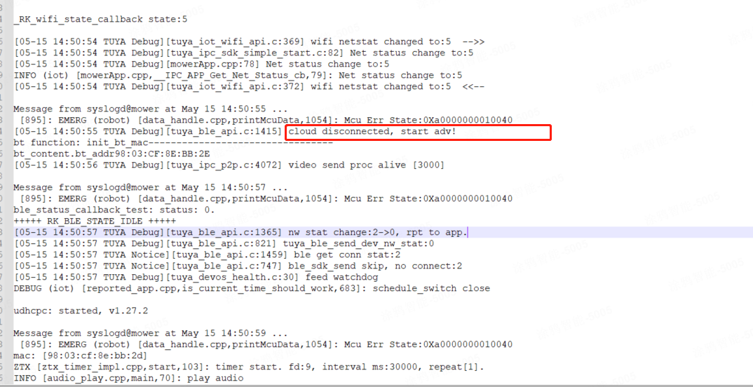

请提供“首次绑定后断开wifi,蓝牙无法连接上,需要重启设备才能使用蓝牙直连功能”的完整设备debug日志。

时间点是14.49,使用智能生活进行测试,已上传日志,设备id:6ca11c14a465dc85d4ylnp

wifi状态到5时,蓝牙广播是打开了,请用NRF第三方工具确认下,蓝牙广播是否正常发出。
