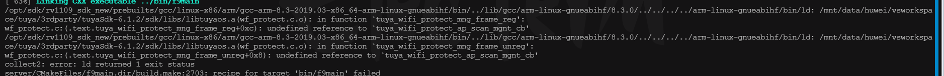

在环境是 linux rv1109下,这边尝试将 tuyaSdk-6.1.2 集成到我们的项目中时,用Cmakelis编译,在编译阶段会报一些libtuyaos.a 相关的未定义的问题。在 tuya_wifi_protect_mng_frame_reg 与 tuya_wifi_protect_mng_frame_unreg ,少了 tuya_wifi_protect_ap_scan_mgnt_cb 这个函数。麻烦查下库代码里面什么条件下,会调用到去编译这个函数。

你好,这个函数不会对程序有任何影响,可以做一个空实现,绕过编译问题。函数原型:
void tuya_wifi_protect_ap_scan_mgnt_cb(UCHAR_T *buf, UINT_T len);
