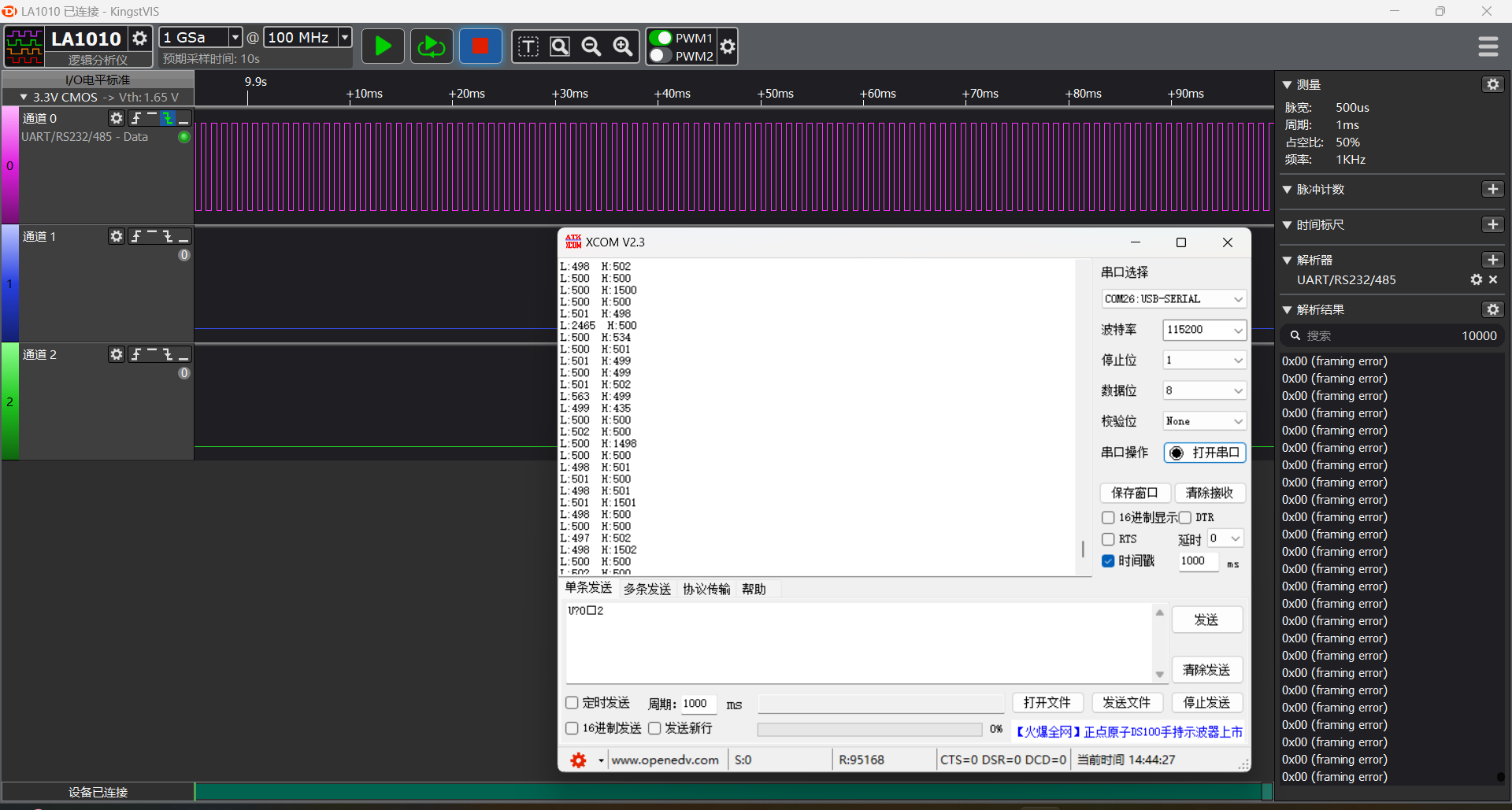

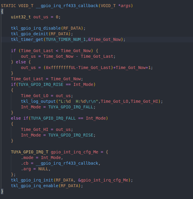

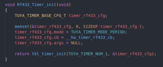

我使用1Khz,50%占空比的信号作为GPIO6输入,使用定时器1测量高低脉冲宽度,但比较奇怪的是,从输出log来看,有时候会多一两个周期的时间,帮忙看看是不是程序有问题,还是有其他任务会关闭中断,导致GPIO外中断会被关闭,目前我是用quickstart的例程改的,只新建了这一个任务,请大佬帮忙看看
