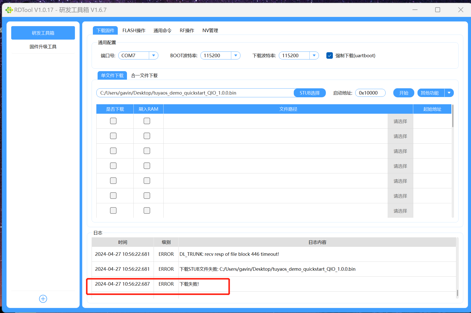

你好,我使用的AXYU模组,ECR6600-sdk3.8.6版本-使用demo-quickstart,编译后,下载失败,

1.确保模组接线正确,VCC, GND,模组Tx->接串口Rx, 模组Rx -> 接串口Tx, 模组RST -> 接串口的RST
2.该版本是基于4M模组AXYU-HM上做的,确认模组是否为4M AXYU-HM。
3.下载波特率设置成921600。

你好,使用3.8.4的SDK显示是可以下载成功的,说明模组和硬件接线应该是没问题

选择"合一文件下载";另外确认一下你这个是2M FLASH还是4M FLASH的模组?这个版本是4M的。
