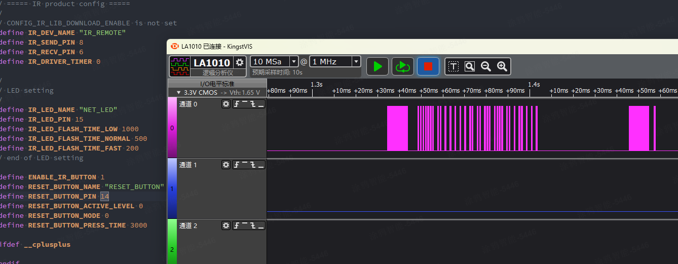

你好,我这边再次确认了下是可以的。逻辑分析仪得到波形如下图:

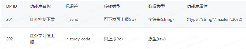

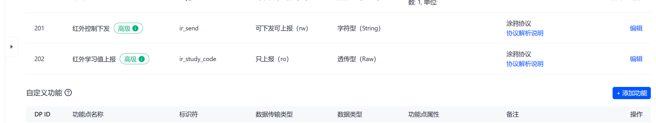

bk7231n万能红外遥控器产品开发包-0.2.1-3.8.5,仅支持红外 v2 版本,需要确保你创建的产品有 201 和 202 两个 DP 点,如下图所示:

你好,我创建的PID里面有201 202 这两个功能点

请确认下逻辑分析仪连接的 PIN 脚是否正确,像我上个帖子中的 menuconfig 配置的红外发送引脚 IR_SEND_PIN 为 8,那么红外发射脚就为8.
你可以试下重新下载 bk7231n万能红外遥控器产品开发包-0.2.1-3.8.5 ,不要修改其中的任何内容编译然后烧录固件到模组中,然后使用逻辑分析仪查看 p8 是否有波形。

用你们的红外开发板子是可以的,估计是我们硬件要做下匹配
