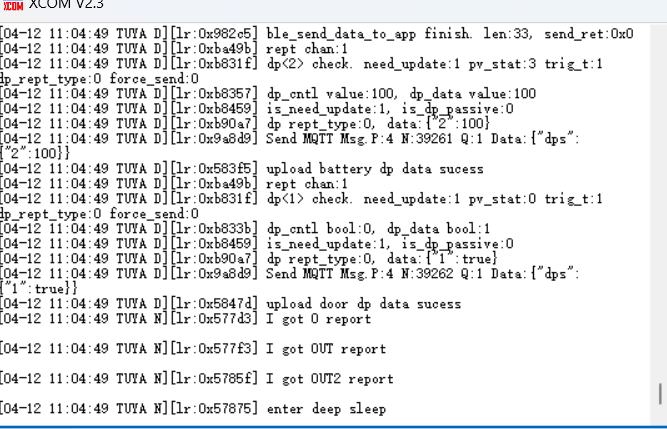

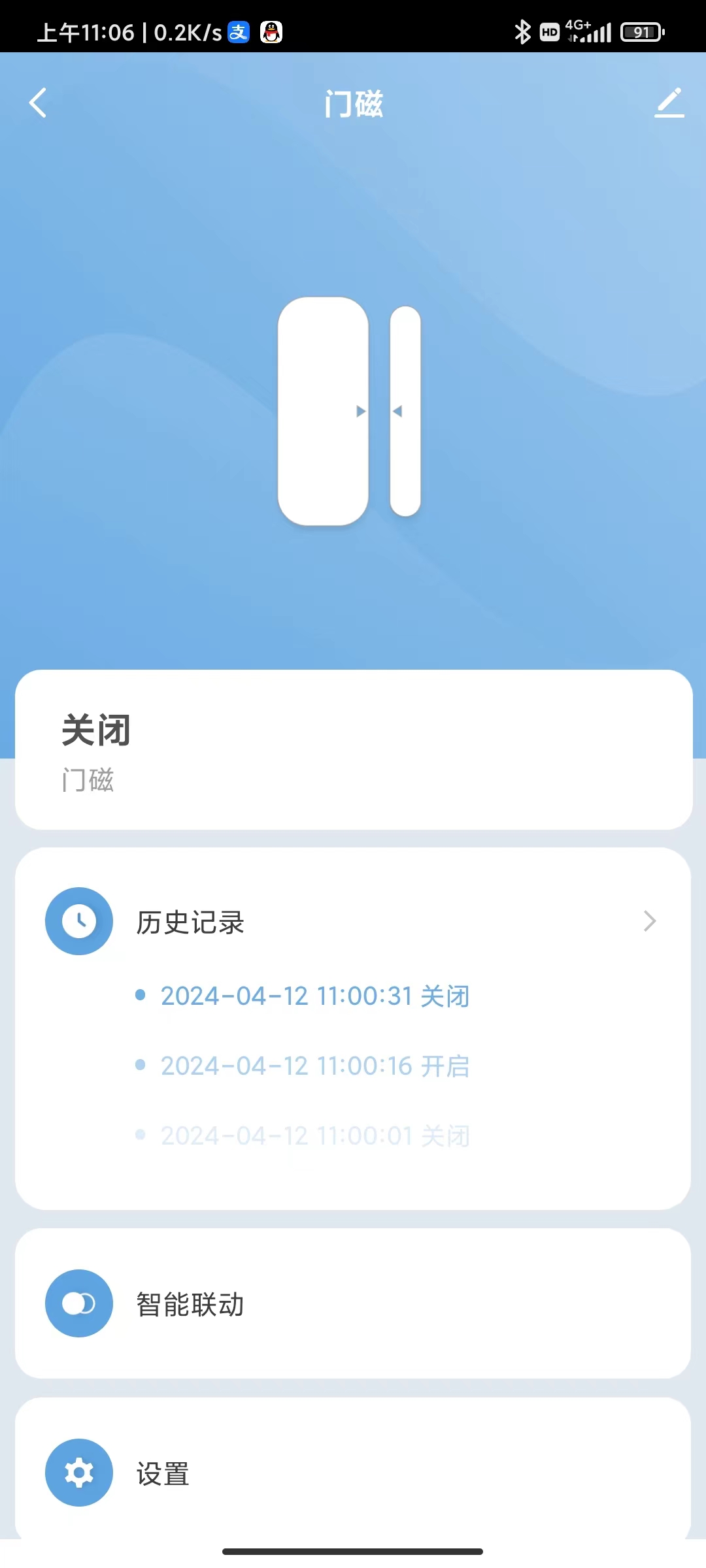

我们使用BK7231N:ty_iot_sdk_BK7231NL_2.3.3-beta.347的SDK做的门磁产品,发现一个问题,就是我上报门磁状态的时候会有一定几率上报显示成功了,但界面无更新,所以就感觉很奇怪,现在我每次门磁状态发生改变的时候只上报一次,不能上报多次,上报多次的话开关一次门就会有多个记录。

你目前调用的上报接是异步上报的接口,此时接口给你返回的值正确表示 消息已经放入队列中了,但是此时并不表示消息已经成功发送至云端了。我看了一下你的日志,11:04:49 这次对 DP 1的上报,你应该是上报接口调用完成后,立马进入了睡眠。此时数据可能只是在队列中还未到云端。
解决方案:建议你换成同步接口上报,但是同步上报接口内不做去重防护,注意调用频率,以免被DP限流。
