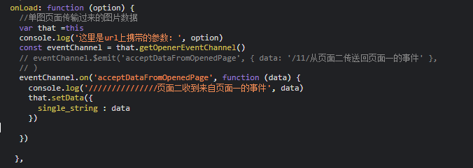

面板小程序,跨页面传参,使用ios调用正常成功,在使用安卓调用的时候报错, eventChannel使用
shengdon
Posts: 7

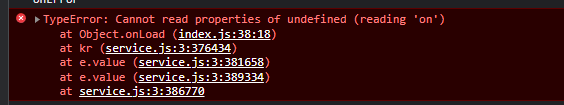

在使用ios手机调试的时候,参数可以正常传输,没有报错,使用安卓手机调试的时候,会报错,数据传输失败
代码
代码
报错信息
报错信息

我使用官方demo的示例在iOS和安卓上亲测无误,https://github.com/Tuya-Community/tuya- ... ntChannel1
如果有问题,请附上可复现的最小demo

我在用demo的时候也没报错,但是我一模一样搬过来还是有这个问题,模拟器和ios是无误的,就安卓有问题

demo是智能小程序的,我这个是面板小程序,会有影响吗

你面板小程序是用Ray写的吗,把能复现你问题的demo发我就行

用的好像是原生的,整个文件太大了,你直接在tuyamini上新建一个面板小程序的项目,用的是智能小程序模板,然后把里面的内容清掉,在把上面那个文件放进去就能运行啦,我刚刚把整个压缩,还是超过了限制

问题已经复现,原因正在排查中
