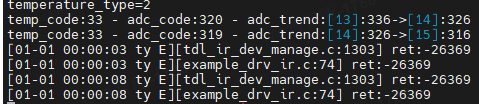

你好,直接跑tuyaos_demo_application_driver demo里面的IR功能,会报错
#define OPRT_OS_ADAPTER_QUEUE_SEND_FAIL (-0x6701) //-26369, send失败
但是量IO看是有输出的

使用的未经修改的代码吗?如果有经修改,修改了哪些内容。使用的模组是哪一个?日志可以发全一点不

你好,没有更改,直接跑的。
但是从报错的代码的行数来看,感觉是 接收函数报 的这个错误,但是错误码为啥是发送?

TUYA_CALL_ERR_LOG(tdl_ir_dev_recv(sg_ir_dev_hdl, &ir_recv_buffer, 3000));
红外接收函数这里设置了 3000ms 的超时,没有接收到红外数据导致的,可以忽略它。

好的 我把接收函数屏蔽掉就好了。错误码估计标错了。谢谢
