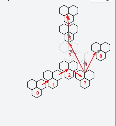

这种有向图,灰色是原来的指向,但是我把3和4隐藏了,如果5和8继承了3和4的父节点,会出现7这个父节点一个输出口引出两条线问题,能解决吗,用的是深度有向算法,
如果不用继承的思想那么如何解决这个问题

类似于,这种拼接图,用户可以无线延申拼接以及删除,和隐藏

这个文档使用了深度优先算法,我这边已经实现了, 但是现在有个需求就是可以长按图像对图像进行隐藏,,例如用户在实际产品拼接图像的时候会出现连接线长的情况下,比如图中的3和4实际上是没有的,是用户进行连接线拉长连接到5和8的,在这种情况下是否有解决的思路,我使用继承隐藏节点的父节点的思路会发现如图中7中一个输出口连接到5和8 两个输入口的问题,
隐藏的话,可以试试逻辑隐藏,不一定需要真删除,可以给长按对应的图形加标记从视觉上隐藏
如果是视觉上消失,但是面板上的数据传输指向是3 -> 5, 4 -> 8, 但是实际上产品没有3和4这个图形, 产品就不知道谁传输给5 谁传输给8 了

如果在面板上删除了 设备端的拼接的灯如何适配, 还有就是为什么需要删除和隐藏这个操作

面板会指导用户进行拼接, 隐藏是因为在产品定义的时候,想着用户可以在拼接产品的时候隔开一段距离,允许不需要紧凑,面板端隐藏那个就是实际上隔空的距离

你这个需求打破了树的结构,如果需要隐藏可以跟你们嵌入式那边沟通定义下数据的传输格式,隐藏后的数据继续保持树的结构,可以在dp上通过加标记来区分是否隐藏
